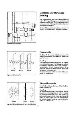

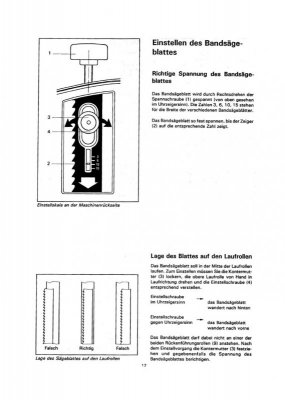

Hierbij twee bladzijdes over afstellen uit mijn handleiding van een andere emco zaag.

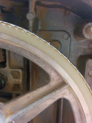

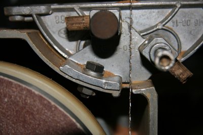

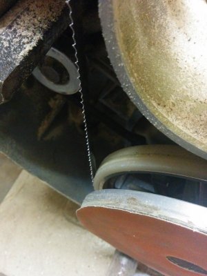

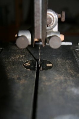

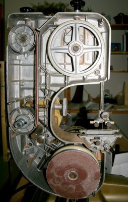

Hier dan de foto's. Zoals je ziet komt het lint bijna tegen de behuizing aan. Voor de foto heb ik de tafel verwijderd en het lint op de spanning gezet zoals in de handleiding staat.

Vermoedelijk hebben de wielen in de loop der jaren een ander (lees te dik) loopvlak gekregen, dat verklaart de verschuiving van het lint richting behuizing. Twee mogelijke oplossingen, wielen iets (laten) afdraaien, of de opening in de behuizing en tafel een beetje verder wegvijlen.

Verhip André, dat heb je goed gezien, de bedekking van de wielen lijkt me veel te dik, is er vast later op aangebracht. En kijkend naar de foto's vraag ik me af waar de wielen mee bekleed zijn. Is dat wel rubber? Lijkt meer op een harde kunststof bekleding.... Riet, kun je ook nog eens checken of er in die bekleding wel enige veerkracht zit? Of is het een harde bekleding?

Fons het is een harde, lijkt wel nylon, laag dat is geloof ik ook origineel zie onderstaande tekst op 'emcostar.nl'
Bij bijna alle machines is het zo dat de kunststof wielen waar de lintzaag overheen loopt zijn ‘weggelopen”.
Door veroudering van het kunststof gaat hij loszitten. Als gevolg van dit aan de wandel gaan wordt de tanden zijdelings belast en wordt de lintzaag zwaar belast door wisselende trekkrachten tijdens een rondgang. Het is zaak de wielen weer in lijn te plaatsen met de voorzijde van de aluminium wielen. Je kunt ze met de hand er af krijgen en ze met bijv bisonkit weer op de aluminium geribbelde wiel lijmen (alles natuurlijk eerst even ontvetten)
Als laatste is het belangrijk dat het wiel weer exact rond wordt. De onderste van de twee kun je afdraaien met bijv een houtdraaibeitel op standje 1 (1500rpm).
Doe dit onder beleid en zorg ervoor dat er een lichte ronding in blijft. Als je er zin in hebt kun je het bovenste wiel overzetten en ook om deze manier afdraaien.
Met schuurpapier kun je hem dan weer mooi glad afwerken.

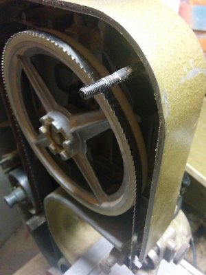

tdw83
28 dec 2012
159
41
Den Hoorn, ZH
Onderstaande foto's zijn van mijn Emcostar en ook daar zitten nylon-achtige wielen op. Echter heb ik geen last van dit te ver naar buiten lopen.

Sundri,
Ik ben ook emcostar bezitter en zie niets bijzonders aan de voering van je wielen, wel valt me op dat de onderste geleidestaafjes niet tegen het zaagblad zijn geschoven en de bovenste geleidestaafjes lijken me eerder deuvels dan de originele (pokhouten?) staafjes.
Met extra geleiding blijf je gecontroleerder bij de behuizing vandaan lijkt me....

Ernst,
De geleidestaafjes zitten niet tegen het zaagblad om het voor de foto duidelijker te maken wat het probleem is. De bovenste geleidestaafjes zijn duvels maar die zaten er nu eenmaal op en originele zijn niet meer te krijgen.
