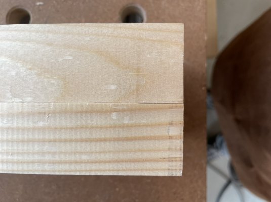

Bijgevoegd nog een foto van het einde van rondom geschaafde latten. Aan de rechter balk zie je ook precies ter hoogte van de kier, de snipe.
die snip valt wel mee hoor! Als je wat handiger met doorvoeren word heb je daar geen last meervan (handigheid en machine kennis)
Maar wat me opvalt de machineslag, die is behoorlijk groot! dit kan liggen aan je doorvoer snelheid maar ook dat je met 1 mes schaaft (het andere mes staat te laag).
Volgens mij zitten er maar 2 messen in toch? Mijn Emco heeft ook twee messen en de machine slag is veel kleiner. Voer ik het hout op de vlakbank te snel door krijg ik ook golven van 5 a 6 mm
Op vandikte stand heb ik maar 1 snelheid. De Electra Beckum heeft volgens mij ook 1 doorvoer snelheid.

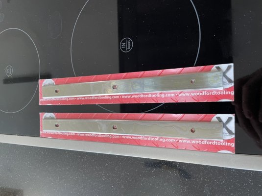

Zojuist zijn de nieuwe beitels uit UK binnen gekomen, dus vanavond doen we gewoon een nieuwe ronde, we geven de moed niet op! 😀

Heb je het probleem al verholpen? Ik loop namelijk tegen exact hetzelfde probleem aan met exact dezelfde machine.
Bij mijn weten alles exact juist afgesteld. Tafels met een lange stalen rei afgesteld en mijn voelermaat van 0.05mm komt nergens onderdoor, beitels zo afgesteld dat die het latje 2, 3, 4 of 5 mm meenam (alle opties geprobeerd). Zelfs nog met de rei liggend op de beitel gecontroleerd dat deze (zoals de handleiding beschrijft) niet meer dan 0.1mm boven de uitvoertafel uit komt.
Ik heb deze machine aangeschaft vanwege het bredere schaafvlak, met mijn vorige machine nergens last van gehad. Dus het zou natuurlijk aan mijn schaafkunsten kunnen liggen, maar dan had ik het bij mijn vorige machine ook gehad.
Mocht je de oplossing hebben gevonden hoor ik dat graag!
