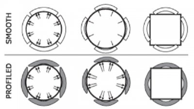

Ik heb voor de Oneway gekozen omdat ze de geribbelde patent bekken hebben, als je op de foto kijkt dan kon je zien wat problemen er zijn met de normale bekken (smooth/glad), namelijk dat ze niet goed houden als je niet een precieze maat hebt waar de bekken aan of in passen, zo je bent gebonden aan altijd dezelfde maat te moeten gebruiken, ook als dat niet uit komt, en waneer je een groen hout schaal draait en die krimpt van het drogen, dan heb je een te smalle tenon of recess.
Zo ja een zwaluw staart bek houd juist als goed, maar alleen als hij precies past.
Ik heb honderden schalen en andere voorwerpen gedraaid, in alle maten, en maak er een recess in of tenon aan die passend is voor de maat van schaal, niet voor de maat bek, en de gepatenteerde bekken houden het solide, wat heel voornaam is vooral met mijn grotere maten die buitenboord gedraaid worden waar Ik ook geen losse kop heb voor support.

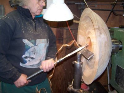

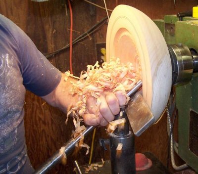

Normaal houd ik mijn beitel niet zoals in de linker foto, dat was alleen voor het maken van die foto, recht is de normale manier.

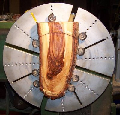

Ook gebruik ik de Jumbo jaws, Ik heb 3 maten, de Mega Jumbo heb Ik het langs en is al heel veel keren gebruikt, Ik heb er ook extensies voor gemaakt zodat Ik er ook grotere stukken in vast kan zetten, het meeste word het gebruikt om gedroogde voor gedraaide schalen opnieuw te draaien en je kunt er allerlei vormen in vast klemmen zoals je ziet.
Ik heb ook extra sets rubber knoppen zodat Ik het hoger kan pakken wat soms beter uitkomt.
