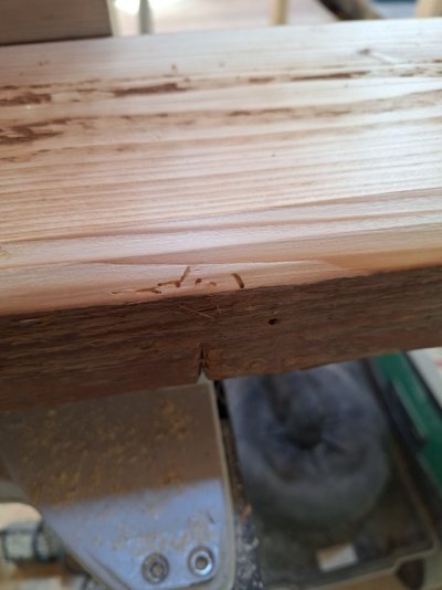

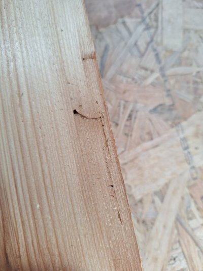

Ik wil de houten vloerbalken van de verdieping in mijn huis hergebruiken voor hetzelfde doel. Omdat het ongeschaagde balken zijn heb ik ze door de vdb gehaald. Maar nu zie ik op sommige plekken gaatjes van houtworm. Geen idee of dit oud is. Ik heb tot nu toe nooit bultjes houtstof zien liggen. Iemand tips? Balken als verloren beschouwen of gewoon gebruiken. Ik heb er weinig zin in dat mijn hele huis straks vol zit met houtworm...

Hier soms daar
Uit voorzorg behandelen?
Als het in deze balk zit zal het ook wel ergens anders zijn.
Met wat, ik zou het op dit moment niet weten wat mag.
Vroeger werden stukken in de petroleum gezet, dit stinkt wel heel erg.
Weet ook niet of het nog toegestaan is om geïmpregneerde houten balken te gebruiken in woningen.
Balken die gewaterd zijn hebben minder last van insecten omdat de zoete stoffen van het hout er uit gespoeld zijn.

Houtworm hou je niet tegen, het komt en het gaat, in mijn ervaring. Uiteraard kun/moet je (preventief) behandelen, maar uitbannen ga je het nooit. Bovendien, als je ze nu behandeld, ben je ongeveer 15 jaar beschermt, ga je daarna de vloerbalken opnieuw behandelen?
Of de balken herbruikbaar zijn hangt van de schade af die de houtworm al heeft aangericht, in de foto lijkt het zeer beperkt, maar lijkt er boven het kleine gangetje al bredere gangen verpulpte houtstof te zitten?
Anderzijds, (geen idee hoeveel balken je nodig hebt) nieuwe balken kosten niet de wereld, leg je waarschijnlijk met een kleinere hoh afstand (origneel lagen ze bij mij op ruim 70, nu op ongeveer 54) en levert je dus een stabielere vloer en een zekerder gevoel op... ;)

Indien de gaten wit zijn heb je te maken met actieve houtworm, bij zwart niet. Ik heb niet meegemaakt dat houtworm terugkomt in behandeld hout.

De balken liggen al een aantal maanden op dezelfde plek, en daar liggen geen sporen van houtstof. Vandaar mijn vermoeden dat het oud is. Het zat ook niet diep of wijd verspreid. Ik heb een stukje van 20cm 1.5cm diep weggehaald en daarbuiten zat al niks meer. Op de 2 kleine plekjes na heb ik in geen van de andere balken sporen gevonden van houtworm. Ik heb deze balken aan de kant gelegd en gebruik de rest. Mocht ik toch nog wat vinden, denk ik dat ik het houtskelet in 1x laat behandelen als alles klaar is.
Ik zou ook nieuwe balken kunnen kopen, dat kost inderdaad geld, maar dat vind ik vooral zonde van de goede balken. Er wordt al genoeg weggegooid van heel mooi hout. Bij klanten probeer ik ook altijd zoveel mogelijk her te gebruiken.

In dat geval de balken even een behandeling geven en dan lekker opnieuw gebruiken.
Wij hebben destijds het middel van perfacs gebruikt, die kun je spuiten (veel verlies, maar wel lekker snel) of met kwast/roller opbrengen.
Succes!
