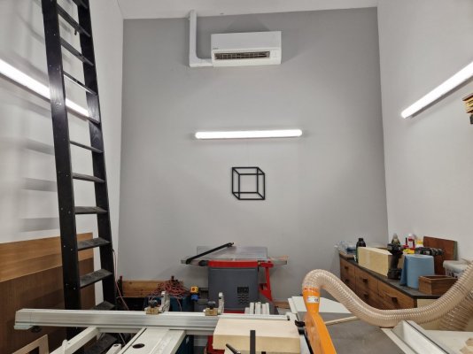

Hebben jullie ervaringen met het verwarmen van een werkplaats met airco? Een airco is natuurlijk gevoelig voor stof.
Zit de twijfelen tussen infrarood panelen en airco. of een combinatie van beide (bij machines panelen, bij opslag airco)
Ben benieuwd naar jullie tips.

Ik heb in mijn werkplaats een airco unit hangen. Af en toe moet je wel even de kap openen om dat beschermende filter voor de uitstroomopening eruit te halen en het stof eruit blazen. Verder ben ik erg blij mee. Kort voordat je wil gaan werken even aanzetten met de app en het is vrij snel warm.
Het enige dat ik jammer vind is dat op mijn unit de minimale temperatuur vrij hoog is, namelijk 16 graden. Ik had liever gezien dat deze naar 10 graden ofzo zou kunnen, dan had ik hem altijd aan laten staan. Ik zou daar een volgende keer op letten.

een airco is een lucht/lucht warmtepomp, werkt net zo efficient (oke oke COP, kleine letters etc). Ik heb een 3.5kw airco aan de wand in de werkplaats en die knalt het in mum van tijd warm, echt megaveel warmteafgifte. Ik heb 'm niet continue aan, maar even via de app een uurtje vooruit aanzetten en de kou is er al uit.

Bedankt allen! Blij te horen dat een airco geen echte problemen oplevert in een werkplaats. Ik ga waarschijnlijk een Mitsubishi laten monteren. Deze heeft ook een "Night Setback" functie waarbij hij de ruimte op 10 graden houdt. Dat lijk mij ideaal voor een werkplaats waar je niet altijd bent.
"During the cold season, the room temperature can be maintained at a comfortable level during the absence, at night, and while the room is unattended. The air-conditioner maintains the constant temperature at about 10 °C."
