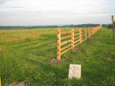

Zo kwam ik diverse voor mij onbekende vormen van hekken tegen. Eén ervan bestaat uit palen met gaten. De horizontale delen hebben verdunde uiteinden en kunnen zo in de palen geschoven worden.
Lijkt me een klusje dat uitstekend te doen is met de Festool Domino XXXXL ;) ;)
Die kom je in het alpengebied vrij veel tegen (heb zelf 5 jaar in Muenchen gewoond, vandaar dat ik veel hekken in de bergen gezien heb).
Wellicht toch invloed van boeren uit de Alpen die naar de USA emigreerden? Of gewoon praktisch boerenverstand natuurlijk.
