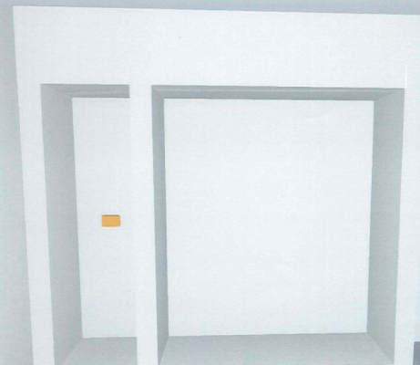

Maar ik heb een keuken waar nog een stand/koof omheen moet en dit wil ik van mdf gaan maken wat ik niet wil schroeven maar verlijmen. (of minimaal schroeven) Mdf is niet super makkelijk te verven maar goed te doen als je de voorbereiding serieus neemt. De kopse kanten zijn het lastigste en die wil ik dus helemaal niet in het zicht. Weet niet of je shops mag noemen.. maar ik zag ergens online heeft iemand hier ervaring mee?
Lukt dit met een een ferm freestafel en ferm frees? Budget liefst onder 150 euro mocht je een aanbeveling hebben.

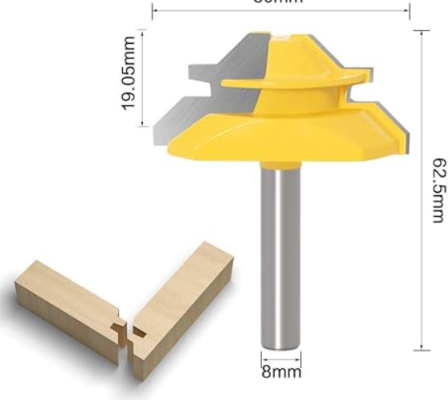

Nu heeft deze verbinding nog stukje kopse kant als er freesjesbitjes zijn die zonder kunnen?? De bovenkant is in werkelijkhedi niet zo hoog breed maar deze foto verduidelijkt denk ik mijn idee. Dus de pilaren zou ik zoals een U maken.
De hoofdreden om het zo te willen is dat ik houtverbindingen mooi vind en ook ervaring wil opdoen met hout frezen. Een ander idee is mdf 45 graden zagen en aan de binnekant nog een driehoek verlijmen. geen idee hoe stevig dat word en dat zou wel stuk plezier weghalen. Wie helpt me goed op pad. Na de standbouw wil ik in de bijkeuken een maatwerk kast maken. wat ongeveer 3.80x2.50 word dus hoop dat ik op de stanbouw kan oefenen;)
Je kunt met deze frees ook zo frezen dat er geen kopse plaat in het zicht komt.
zoek maar eens op verbindingsfrees 45 graden

Het afstellen van deze frees is niet eenvoudig. Bij enkele duurdere merken zijn afstelblokjes te koop. Heb je hem eenmaal goed dan heb je ook genoeg afstelblokjes.
Als je de randen plamuurt met staalplamuur dan is het schilderen geen probleem meer.
Ik weet niet of die afstelblokjes merkafhankelijk zijn.
Die ik ergens gebruikt heb was wel makkelijk af te stellen maar had hem toen stationair. En beide waren hetzelfde dus in een beweging zijn beide te frezen. En instellen is altijd een keer. Of eenmalig mal maken. Elk begin is even lastig
