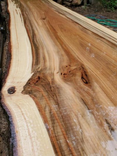

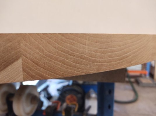

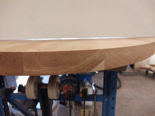

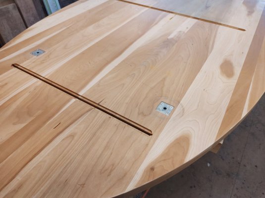

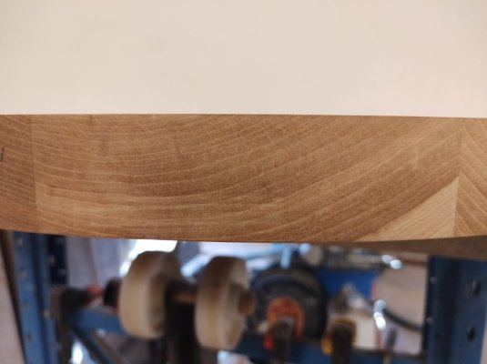

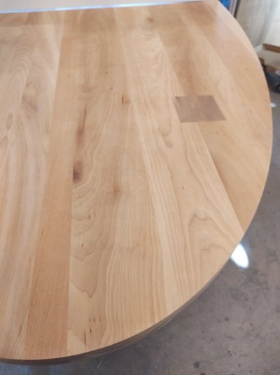

Ik heb een ovaal blad gekregen maar ik twijfel over de houtsoort, wat denken jullie als je de foto's ziet.
Let niet op de schuurkrassen de rotex moest flink werken 😜

mooi hout, dat zeker. Er zijn een aantal bomen die soms een bruine kern krijgen (beuken, esdoorn) maar jouw spinthout is wel erg mooi wit, terwijl dat bij beuken of esdoor eerder gelig is. Tegelijk lijkt de bruine kern heel mooi het kernhout te volgen en egaal te zijn, terwijl dat bij bv. beuken vaak meer golft en wat onregelmatiger gevormd is.
Weet je iets van de herkomst van de tafel? Ik bedoel, als deze uit een fabriek komt die er honderden gemaakt heeft, is de kans op iets echt exotisch niet zo groot. Is het een ambachtelijke meubelmaker, zoiets als Kopshout in Nijmegen, dan zou het ook nog iets als lijsterbes kunnen zijn
voorbeeld van lijsterbes stam met bruine kern en wit spint
Als je flink geschuurd hebt, wat kun je dan over het hout vertellen? Hard, zacht, geur, open of gesloten porieën?

Hard hout, best zwaar ook poriën zijn dicht. Niet echt een geur met bewerken.
Beuken heb ik ook gedacht maar ook maple kwam in me op maar het spinthout is inderdaad heel wit.

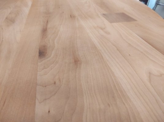

Ik heb nog een foto bijgevoegd waarop ik het helemaal nat heb gemaakt (het was flink beschadigd)
Herkomst geen idee, mij is verteld dat het op een veilig gekocht is ooit.
Het blad is prachtig maar er zaten wel een set goedkope vurenhouten poten onder 🤔

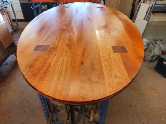

Dus toch kersen maar dan Amerikaans kersen, het blad is inmiddels kaal nu nog beslissen of er olie opgaat of toch lak 🤔
Bedankt voor alle hulp 👍

Kersen! Zeker geen beuken)
Eerlijk gezegd vind ik het een gedrocht met die combinatie van spint en kernhout. En dan ook nog met vurenhout als poten?
Maargoed ieder zijn smaak natuurlijk
