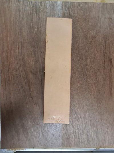

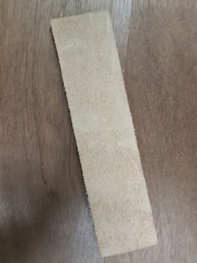

Heb zelf een oude strop met een stuk suède achtig leer aan de bovenkant. Gebruik eigenlijk alleen maar het gele stootblok van Flexcut als strop pasta. Vorig jaar op de Open Dag Hout kocht ik bij de leerbewerkster uit Arnhem een stukje leer voor een strop. Zit al een tijdje te twijfelen welke kant boven.
Heb ook al een half jaar geleden een heel klein flesje met diamandpasta van Jende gekocht. Dat heb ik op een stukje balsa hout gesmeerd (ben daar dan misschien te zuinig mee :() maar zag nog niet direct verschil met de suède strop met pasta.
Maar stroppen heeft wel effect, het maakt de snede nog iets zuiverder en daardoor scherper. En echt scherp is iets wat je een keer moet beleven, dat het mes plots net wat gemakkelijker door het hout snijdt en een glanzend oppervlak achterlaat.

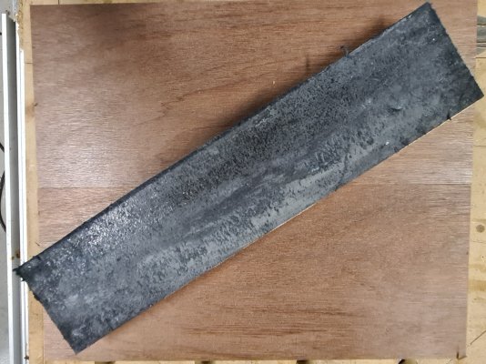

Nog wel een vraagje: die suède strop gebruik ik al een tijdje, ook voor b.v. de keukenmessen. Moet je zo'n ding ook een keer schoonkrabben en hoe zie/weet je dat?

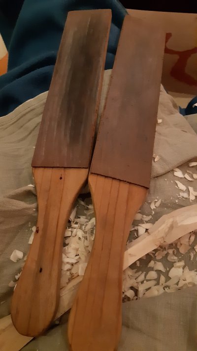

Zal van het balsa plankje nog een foto opzoeken. Moet ook nog een strop hebben waarvoor ik een oude leren broeksriem gebuikt heb. Vind de esdoorn stropwielen die in het filmpje van Doug Linker staat ook de moeite waard om een keer te maken voor de gutsen.
op de foto's de oude strop die 33x7,5 cm is. Het nieuwe leren stukje er onder is 22 x 6,5cm

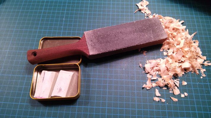

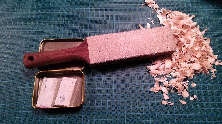

Ik gebruik een simpele zelfgemaakte tweezijdige strop. Aan een kant het leer met de ruwe zijde naar buiten, met polijstpasta erop. Aan de andere kant het gladde leer. Het leer heb ik simpelweg met dubbelzijdig tape bevestigd. Stuk hout van een oude tafel, leer uit een doos met stukken leer van marktplaats, en witte polijstpasta (hbm?). Geen idee van de 'korrelgrootte' van de polijstpasta, maar het werkt denk ik. Ik kan er kopshout mee spiegelglad mee snijden.
Dat schoonmaken van de strop ben ik ook wel nieuwsgierig naar. Doet iemand dat? De mijne zit vol met prut. Of kun je dan beter het leer vervangen?
