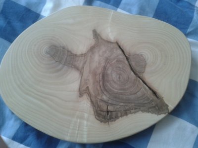

Hallo,
ik heb een plak van een boom verwerkt tot schijf (wat een broodplank word). Nu is het zo dat ik het deel van de boom heb waar de stam splitst in twee stammen. In het midden van de schijf zit dus een scheur, wat feitelijk ook schors is. Ik wil dit vullen met epoxy want daar hoor ik goede verhalen over. Nu heb ik er nog nooit meegewerkt. Welke epoxy kan ik het beste gebruiken? En de schijf wordt uiteindelijk afgewerkt met houtolie (skydd van ikea) kan ik het beste eerst vullen met epoxy of eerst olieen? En is het beter om de epoxy te vullen met kleurpigment of met houtstof?

Epoxy en olie zijn geen goed idee, voor een optimale hechting van de epoxy dient het hout zo schoon mogelijk te zijn.
Persoonlijk zou ik het niet met vulstof vullen, mooier is transparant laten.
Heb je een foto van het geheel ?

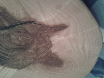

Hier een foto. Transparant laten kan eigenlijk ook wel ondergrond is immers ook donker. De scheur zit ook aan de andere kant blaas ik er lucht door komt het aan de andere kant eruit hij is dus door en door. Vulstukjes sowieso niet dat verpest het totaalplaatje vind ik. Het gaat om de rechter scheur die onderin zit is toch nog van het werken...

Heel mooi stukje hout zeg...Leuk dat je er wat mee wil doen.
Ik heb een soortgelijk gevalletje gehad met een kaasplank. Omwille van de hygiene heb ik de scheur opgevuld met kleurloze epoxy. Daarna de aanzichts kant weer geschaafd en geschuurd en gewoon in de slaolie gezet

Oke, de scheur is gevuld dat is ziet er top uit. Tevens een aantal lagen olie (skydd van ikea) op gesmeerd. Nu heb ik er wat waterdruppels op gesprenkeld om te kijken hoe waterafstotend het geheel is. Dat is acceptabel maar wat wel is dat waar de waterdruppels lagen nu rood/oranje vlekjes zitten. Iemand die dit herkent of weet waar het aan kan liggen?

Heb je toevallig druppels epoxy gemorst en vervolgens de boel weer opgeschuurd om die druppels epoxy voor het oog te verwijderen? Het kan namelijk zijn dat die verkleuringen druppels epoxy zijn die wat dieper het hout in is gedrongen

Nee ik heb niet geknoeit met de epoxy. Blijf het wel raar vinden zeker bij olie die zeer geschikt is voor snijplanken. Misschien een reactie met een stof in het hout??
