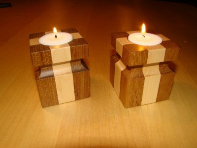

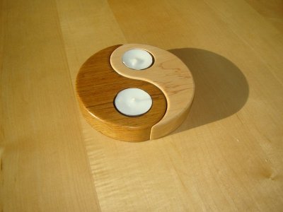

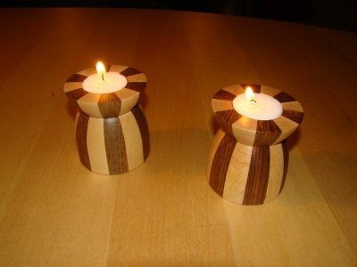

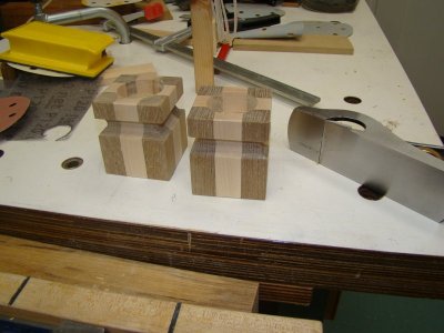

Gisteravond wezen eten bij vrienden; voor de gastvrouw had ik (inplaats van bloemen of wijn) de twee kandelaartjes van de laatste foto mee genomen (die ronde met 12 segmenten). Nou, dat scoorde wel, zeg!

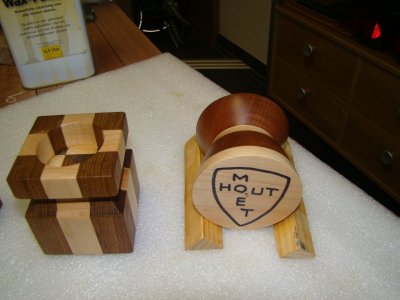

Voor mijn dochter en schoondochter zijn twee andere setjes van elk twee kandelaars. Op de onderkant van de werkstukjes staat mijn motto "Hout Moet":

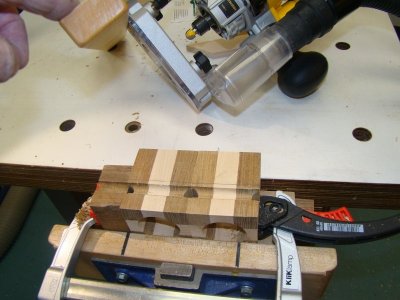

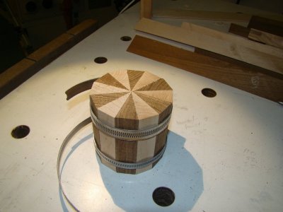

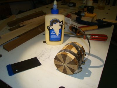

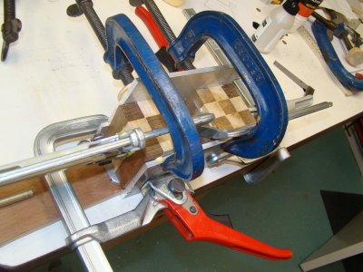

De linker bestaat uit 5 staafjes teak, en 4 staafjes maple, elk 2x2x8 cm. Bij het verlijmen wil dit alle kanten opschuiven; ik wilde geen spijkertje oid. gebruiken om ze te fixeren, maar met behulp van een alu-hoekijzer, en wat alu plaatjes ging het goed:
(PS: dit herlezende bedenk ik me dat ik ook wel tape had kunnen gebruiken om het pakketje staafjes in toom te houden...nou ja, volgende keer dan maar!)

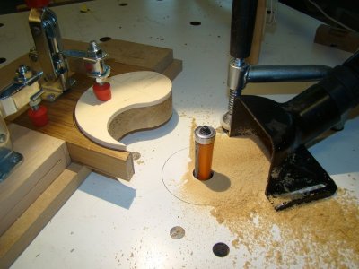

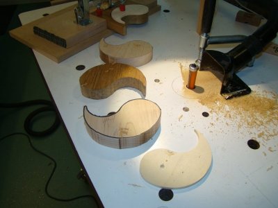

Na droging een horizontaal gootje gefreesd, met een bolkopfreesje:

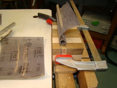

Daarna alles nageschuurd met Abranet 120, 180 en 240:

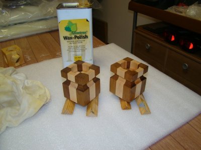

Klaar om te olieën:
Voor de afwerking heb ik Glimtrex Wax-Olie gebruikt, wat eigenlijk een onderhoudsmiddel is voor parketvloeren die al in de hardwasolie zitten. Maar op kaal hout gaat het ook prima, en zeer snel. Ruim opbrengen met een oud T-shirt, overtollige olie goed afvegen, na een paar uur dit nog éenmaal herhalen, en je hebt een mooie mat-glanzende afwerklaag.

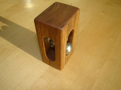

Ben nog wel benieuwd naar een stukje verslaglegging van het houten blokje met de kogels erin... Kun je daar ook wat van posten ??

Hoi Ekko,

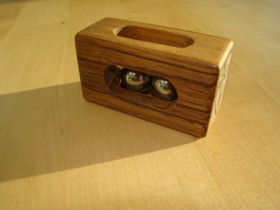

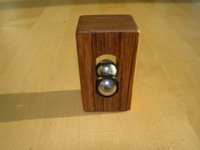

Dat eerste blok met een kogel erin was 60x60x60 mm, dat dat lukte goed. Maar zulk dik hout had ik niet meer, en toen heb ik 4 kubussen van 45x45x45 mm gezaagd, en daar die 23mm gaten in geboord. Maar dat mislukte, er zit dan te weinig "vlees" om het boorgat, ze barstten allemaal open.

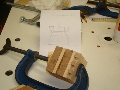

Omdat ik nog balkjes van 45x60mm had liggen, heb ik dat ding met die twee kogels bedacht: in de brede zijde een sleuf van 23mm, en in de smalle zijde een sleuf van 16 mm. Ik heb er maar één gemaakt, en intussen weggegeven. Het enige dat ik er nog van heb is dit schetsje (op het witte tafelblad):
De sleuf van 23mm in de brede zijde heb ik -naar binnen toe- heb verbreed met een zwaluwstaartfreesje, is het nog te volgen?? De sleuf van 16 mm in de smalle zijde speelt verder geen rol, die is er om alles te kunnen zien...
Ná het zagen en frezen van de gleuven heb ik het houten blok een uur gekookt, en vervolgens de stalen knikkers één voor één naar binnen geperst door de 23mm sleuven (aan. lange kant, dus niet door het kopse hout, zoals bij die kubus).
To mijn verbazing ging dat persen vrij gemakkelijk, ze plopten er gewoon in. Daarna het zaakje in de magnetron, en eenmaal droog, in de olie (dat was in dit geval Danish Oil).
Het grappige is dat de twee kogels hun eigen weg vinden in het blokje, je kunt het ding zowel in verticale als ook in horizontale stand gebruiken, bv. als presse-papier....

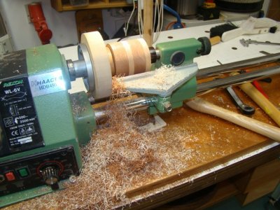

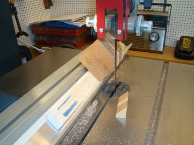

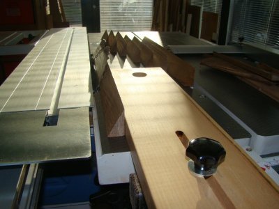

Vóór het draaien even de hoeken er af zagen, daar heb ik een speciaal langsgeleidertje voor gemaakt van een alu-profiel (dan hoef je voor dit soort kleine en korte bewerkingen niet steeds de tafel van de lintzaag onder 45 graden te kantelen):

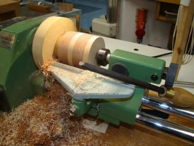

Op mijn mini-draaibank rond gedraaid:
Ik heb hierbij een nieuwe beitel gebruikt van Hunter Tools, de Osprey Nr. 1. Die heeft een snijschijfje van slechts 6mm diameter, en maakt deze krulletjes, een soort engelenhaar. Ons aller VraagBaeck Tuoh heeft mij bij deze aankoop geadviseerd (bedankt, André ;);)):

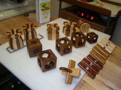

Van het één kwam het ander, toen ik eenmaal op stoom kwam was er geen houden meer aan, en heb ik nog vier items gemaakt. Daarover heb ik afzonderlijk gepost in:
-houten klopper met symboliek
-puzzelkistje
-kistje met onderzetters
-houten trein

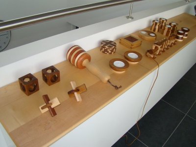

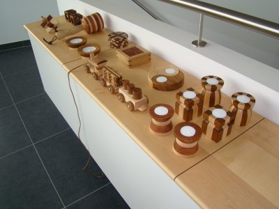

Vlak voor de kerst had ik alles klaar. Vóór het inpakken heb ik nog één keer alle spullen tesamen gefotografeerd, als aandenken aan zes weken vrij intensief houtbewerken:
Inmiddels zijn de kerstdagen voorbij. Het familie-diner was een groot succes, ik heb alleen maar blije gezichten gezien, en de houten cadeaus waren de verrassing van de avond!
