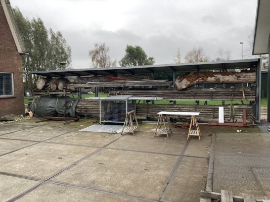

Deze oplossing heb ik gehad. Werktgoed. Voor en achterzijde zijn af te dekken met verschillende doorlatende doeken…. Eerste maanden bijna wind dichte doeken. Daarna juist wel doorlatende doeken. droogt het hout tot 20-15 procent. Lager gaat echt niet lukken.
Goedkopere oplossing is golfplaat met grote oversteek over het hout leggen. Dat werkt ook goed als afdak.
    188,9 KB · Weergaven: 28
