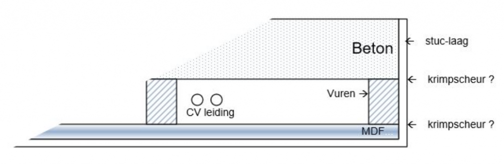

Beste klussers/houtbewerkers,
Ik ga een houten mdf voorzetwandje plaatsen en LATEN stucken (een van de weinige klussen die ik zelf niet netjes kan).
Hoe maak ik dat wandje zo, dat er geen scheuren in de stuclaag komen?
In het plaatje een dwarsdoorsnede van hoe ik het bedacht heb...
Advies is zeer welkom.
Groet,
Kappie.

ipv mdf zou ik eerder osb nemen omwille van de vochtbestendigheid, of ten minste groene mdf
ook op het beton zou ik osb zetten
ivm stukken: op die osb zet men dan gipsplaten, waarvan met de voegen opvult
écht stukken met een volle laag pleister zie ik hier niet doen
de osb vangt de bewegingen op
een gipsplaat krimpt niet meer
voegen met band overplakken + opvullen

Precies. Gipsplaat erover is de enige oplossing. Hout stucen is onzinnig en aansluitingen van verschillende materialen geven altijd risico op schuren, hoeveel gaas je er ook over zet.

Houten staanders vervangen door metalstud profielen. Gips er op en stucen. Wil je hout achter je gips, neem dan osb klasse 3. Zo wordt er minder vocht in je constructie opgenomen, waardoor je minder werking hebt. Als je renovatieplaten neemt, kan je de staande naden laten verspringen. Platen horizontaal, gips vertikaal.

Houten regels of metaal stuks maakt kwa krimp niet uit. Metal studs isoleren echter voor geen meter. Ik zoute dus voor voorzet wanden voor buiten muren niet gebruiken. Je krijgt daar koude bruggen waarop woonvocht condenseert en dat wil je niet.
Op de houten regels gipsplaat of Fermacell ( duurder dan gipsplaat maar echt fantastisch materiaal) zetten en netje strak afsmeren. Stucken is dan niet nodig. Scheelt weer een hoop kosten aan een goede stukadoor. En lange wachttijden: als je een stukadoor weet te vinden die morgen tijd heeft dan zou ik dat gelijk wantrouwen. Een goede stukadoor zit de komende maanden vol met werk.

Fermacell is wat in ons houten huis is gebruikt en dat is inderdaad fantastisch spul. In mijn ogen het extra geld meer dan waard. Iets anders om te overwegen is het gebruik van vliesdoek voordat je het stucwerk gaat witten. Een dergelijke constructie gaat toch altijd werken, waardoor je scheurtjes zult krijgen in je stucwerk. Met vliesdoek kun je dat enigszins maskeren. Maar uiteraard alleen als de scheuren niet al te groot worden.

Allen dank voor het advies, gipsplaat op hout wordt het.
Het is (al) de binnenmuur van een spouwmuur waar een voorzetwand voor komt.

Dat is inderdaad een goede methode. Bedenk wel, als je hier ooit iets zwaars aan wilt hangen, is dat lastiger aan alleen gipsplaat. Dan moet je dat wel precies in de staanders kunnen schroeven.
Weet je nu al dat er in de toekomst zware zaken aan kunnen komen te hangen, zou je nu tussen de houten regels en de gipsplaten een plaat kunnen monteren (18mm underlayment of OSB) om de draagkracht te verhogen en dus makkelijker zaken op te hangen.
Dan dus houten regels CLS -- OSB of underlayment -- gipsplaat met afwerking zoals je al schreef
En anders in ieder geval goed vastleggen waar je staanders staan, zodat je later weet waar je hout hebt zitten om juist op die plaatsen stevig te schroeven (ipv met een hollewandplug te klooien).
