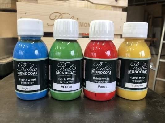

Rubio Monocoat: één laag, geschikt voor voedsel en speelgoed, verkrijgbaar in kleine flesjes.
Het bord zelf met Oil Plus 2C, voor de bolletjes kan je deze gebruiken:
Gewonnen trouwens bij de YouTube giveaway die J.art onlangs organiseerde! :)

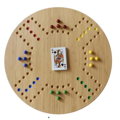

Ik wil een houten spel gaan maken van berkenmultiplex. met een bolle radiusfrees maak ik de "loopvelden" op het bord.
Nou moet een deel van de kuiltjes een kleur krijgen en ik kan wel wat advies gebruiken hoe ik dit het beste kan doen. Ik heb wat testgaten gemaakt en proberen te kleuren met Acrylverf maar dat schijnt enorm door, ik denk dat dit wel 5 of 6 lagen nodig heeft om een beetje dekking te krijgen. Dat kan vast anders. De rest van het bord wil ik naturel houden en uiteindelijk aflakken met een meubellak.
Maarja.. op welke manier en met welke verf kan ik die gaatjes het beste kleuren? moet ik in deze gaatjes eerst een grondverf aanbrengen? Wie heeft er wat tips?
onderstaande foto (van het internet geplukt) voor de beelddenkers, deze is van Bamboe maar die van mij wordt dus van Berkenmultiplex.
