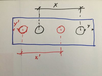

Ik vermoed dat de houtsectie's van het scherm al snel naar de 45 à 58 x 130 à 150mm zullen gaan? Daarom alle boringen plaatsen op het breedste vlak. Kan je makkelijk twee boringen naast elkaar plaatsen, dit geeft een sterkere verbinding. Boren onder een hoek van ongeveer 45°. De stijlen aan beide zijden voorzien van boringen, aan de ene zijde twee boringen, aan de andere zijde één boring juist in het midden. Eindresultaat is dan een onwrikbare verbinding. Bij de schuine regels is dit niet nodig, hier volstaan twee boringen aan de lange kant van de hoek, de aangezaagde schuinte verhinderd hier het verdraaien van het hout.
Was mij van de week even uw post aan het overlopen, daar de korte stukken doorlopen, dus aan twee zijden komen dan zou je op dit kruispunt 4 boringen krijgen.
Hoe zou jij de boringen doen, telkens 20mm van de rand blijven 1ste boring tssn 1ste en 2de ook 20mm laten en aan de overzijde hetzelfde. Dan blijft er ca.70mm over tussen de boringen aan weer zijde (afstanden natuurlijk in functie van de diameter boor).
Uitgaande van sectie 45mm/150mm.

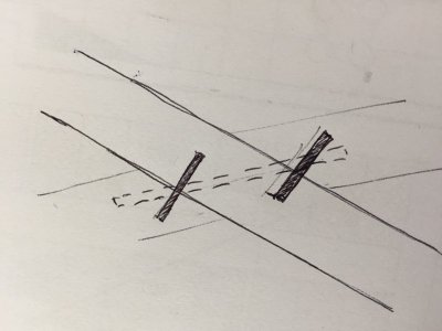

IMG_8223.jpgTuoh, ik vermoed dat de domino's geplaatst worden zoals de zwarte op de tekening. De domino's plaatsen zoals de stippel (verlengde van de dwarsen) lijkt mij moeilijk/onmogelijk daar de machine niet vlak op het hout staat. Of zie ik dit verkeerd.

Inderdaad plaatsen zoals de zwarte lijntjes. Machine altijd haaks op de contactvlakken.
Qua machinekeuze, het kan met allebei, maar de 500 is een stuk prettiger om de hele dag mee rond te lopen:p
De lange(ere) pennen van de 700 kan je hier toch niet kwijt.

Oké André, voldoende steunvlak is aanwezig, maar in het ontwerp van Wip moeten veel tussenliggende delen aan beide kanten met verschillende hoeken schuin ingestoken worden tussen andere regels, dan zie ik een probleem met het insteken van de regel aan een kant, of misschien aan beide kanten. Tenzij je op een van de delen de dominogaten veel breder maakt en ze als het ware er in kunt schuiven....?

Volledig door en door frezen dan kan je pen er insteken. Echter zou ik 50mm diep moeten frezen
dacht dat enkel de df700 dit kon.

Zie juist dat door en door niet zou lukken, daar de pen zichtbaar zou zijn (niet afgedekt door de regel aan overzijde)
