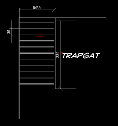

Op 1 stuk (trapgat) moet ik een lengte van 330cm overbruggen, daarom dacht ik om daar een madrier op zijn kant te gebruiken (+-23cm) en van daaruit met SLS89 naar de overkant 180cm verder. Hierop komt dan 18mm osb en vervolgens nog eens laminaat.

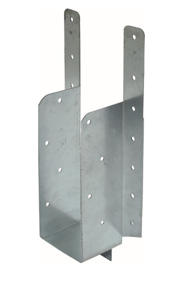

Zouden raveeldragers stevig genoeg zijn of maak ik best gaten in de madrier om de sls'en door te steken?

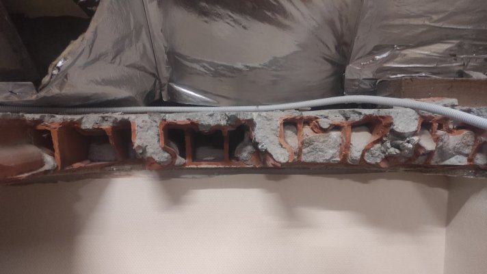

Dit stukje wil ik bewust niet uitvullen op het beton omdat het een nieuw gemaakt trapgat is en de trillingen/spanningen op het overblijvend stuk voelen niet prettig aan. Het is net daarom dat ik het zwevend wil maken.

Je hebt een nieuw trapgat in een betonvloer gezaagd, zonder dat met staal op te vangen? Ga dat dan eerst doen, als je wil dat je huis blijft staan. Plaats anders wat foto's van de situatie.

Het was in overleg met de architect hoor, er zijn geen gewelven dwars doorgegaan. Gewoon 3 ribben en bijhorende potjes weggehaald van muur tot muur. Er zijn geen niet-gedragen delen. :)

38*89 zou dienen om 180cm te overbruggen, ik kan deze gerust iedere 30cm plaatsen. Dikker kan niet omdat ik anders niet meer uitkom met de bovenste trede trap.
Ik wil bewust het stukje naast het trapgat zwevend houden omdat ik niet te veel trillingen de overige potten en ribben wil.

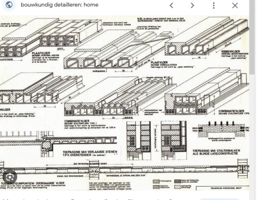

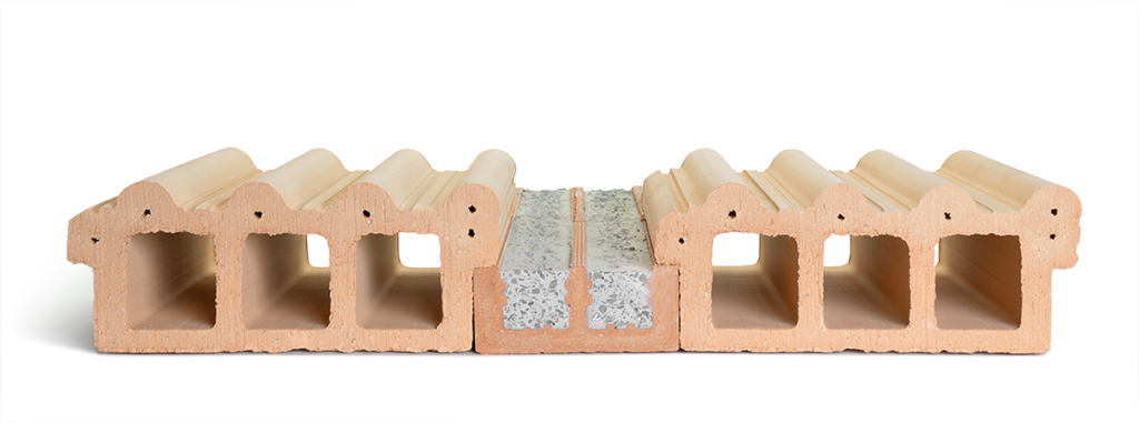

Zoiets als hieronder, maar met zeer weinig beton op. Hij is bedoeld als verdiepingsvloer, maar je kunt ze niet vergelijken met de gewelven van nu.

Op zo'n vloer hoort een druklaag met wapening om aan de sterkte te komen. Daar hoort een voor geschreven dikte beton per meter overspanning met een boven net op. Daarna kan je er je vlonder boven op leggen. Maar ik proef uit je verhaal een beetje, dat je de betonlaag en de zandcementvloer wil weg laten en vervangen door een vlonder. De vloer hoort eigenlijk tot aan je trap te komen. Of heb ik dat verkeerd begrepen?

Je hebt helemaal gelijk, maar daar dachten ze 65 jaar geleden anders over. De druklaag is nogal mager. Wel zeer hard en in de ribben wapening van 15mm. Ik ga geen nieuwe cementvloer van duizenden kilo's plaatsen. Daarom een roostering met osb :)

De isolatie was mooier, maar moesten een en ander wegnemen door een aanbouw. Ze werd altijd gebruikt als zolder. Het is niet de bedoeling dat we ze als volwaardig verdiep zullen gebruiken, maar willen wel een nette afgewerkte zolder. Ik zie er helemaal geen problemen in om het zelf te doen, ik zocht vooral raad voor het zwevende stukje van 3,3mx1,8m. Ondertussen weet ik hoe ik het zal aanpakken :)
