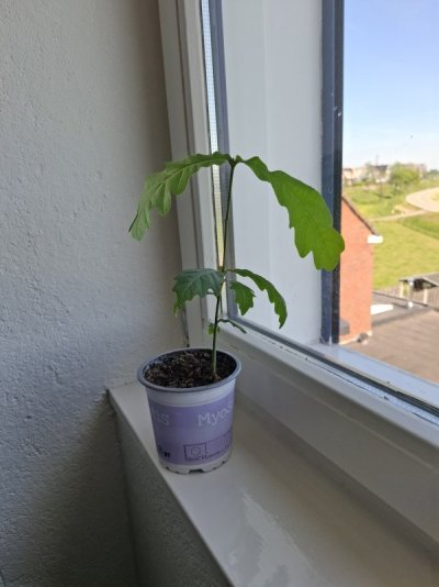

Zit er ook verschil in het hout van de zomer- en wintereik?
Hout van de winter eik is wat zachter en makkelijker te bewerken.
Zomer eik is harder en bevat doorgaans wat meer looizuur waardoor het door de jaren heen wat donkerder kleurt.
De spiegels in zomer eik zijn wat duidelijker en prominenter aanwezig.
Verder zijn er wat fysieke verschillen tussen de twee in hun biologische habitat (bladverlies, steeltjes aan de eikels etc)
Maar in de vrije natuur is het lastig om het verschil te zien tussen beide.
H@ns
24 apr 2023
491
251
56
Luzy Saint Martin
Het ezelsbruggetje dat wij moesten leren was: zomereik heeft de o van oortjes (de bladlobben direct bij de aanzet) en wintereik heeft de i van pin (de langere steel).
Aangezien de overgrote meerderheid van de eiken in Nederland zomereiken zijn is de kans groot dat dit inderdaad een zomereik(je) is. Maar het blad is nog jong en ik kan aan de foto niet goed zien hoe het precies zit met de lobben of steelaanzet. Durf dus niet met zekerheid te zeggen wat het is. Maar ik denk ook zomereik.
Het meest duidelijke verschil tussen winter- en zomer eik is dat de winter eik zijn blad vasthoudt in de herfst/winter. De zomer eik laat die vallen in de herfst.
En verder natuurlijk de steeltjes van de eikels (kort versus lang)
