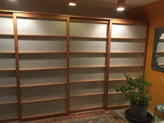

Hoi Jan,
Indertijd heb ik twee schuifdeuren gemaakt van vurenhout van 18x44 mm. Van de bouwmarkt.
Waren als proef bedoeld om ooit eens wat 'beters' te maken, maar je weet hoe dat gaat.
Inmiddels heb ik wel esdoorn in huis van Masave 44x20 . Het ligt al een tijd ' om er mee aan de slag te gaan' .
Één van de vijf latten is krom getrokken, de rest kan ik wel gebruiken.
Ik heb esdoorn gekozen omdat ik het mooi vind en het past wel bij het 'Japanse '. Tenminste, dat denk ik.Bekijk bijlage 110870

Bedankt voor de tip, maar ik ben begonnen met gestoomd beulen. Ik heb al gezien dat dat goed recht blijft. Ik post wel een foto als de deuren hangen
