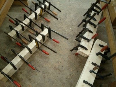

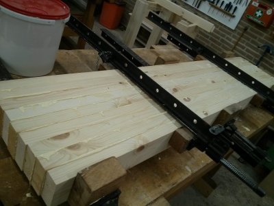

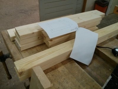

Deel 1 van het blad in de sergeants. Fantastische dingen, mijn constructievuren is zo krom als een hoepel, maar daar maken deze dingen zich niet zo druk om. De week erna het blad netjes gevlakt en het tweede deel in de klemmen gezet.

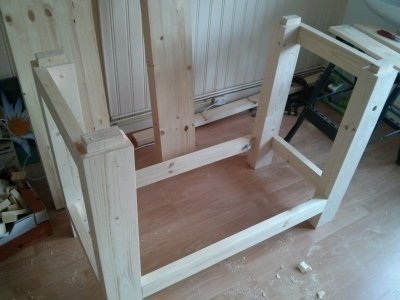

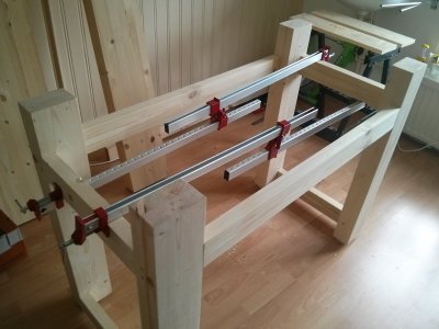

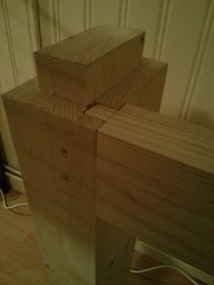

Frame ondersteboven in elkaar gezet om de gaten voor de bouten te kunnen boren. Mijn serre joints zijn maar 90cm, dus ik moest een beetje improviseren...

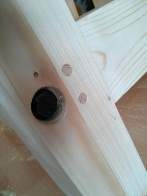

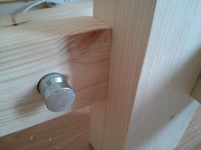

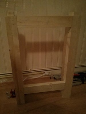

De lange liggers van het frame zijn demontabel. Hiervoor heb ik de barrel nuts van Benchcrafted gebruikt. Van die IKEA-dingen, maar dan een flink maatje groter. Ongelooflijk gemekker om goed te krijgen zonder kolomboor, maar het is gelukt! De pennen van de korte liggers zijn getoogd met beuken deuvels, wat niet heel slecht ging. Lelijk geboord soms, maar ik ben wel tevreden. Superstijf, dit gaat nooit meer uit elkaar.

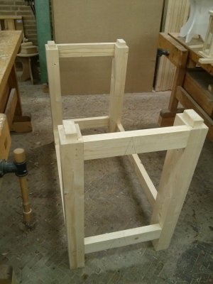

Het onderstel in elkaar!

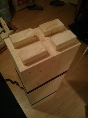

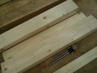

De bladdelen even op het frame gezet voor een idee. Lang weekend, dus hopelijk tijd om de gaten voor de pennen in de bladdelen te hakken, en dan is de bank in de basis af.

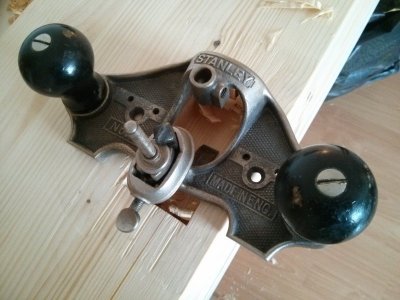

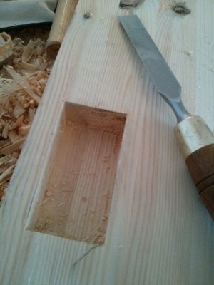

Gaten in de onderzijde van het blad om de pennen van het frame te ontvangen. Uitgeboord met mijn el cheapo Forstner bit in de accuboor, tot ik er achter kwam dat het met mijn 19mm auger in de booromslag een stuk makkelijker was... Toch die Forstners maar eens slijpen, ze waren met geen mogelijkheid bereid om het boterzachte vuren weg te halen. Daarna de gaten netjes op diepte gemaakt met m'n Stanley 71. Wat een mooi ding zeg.

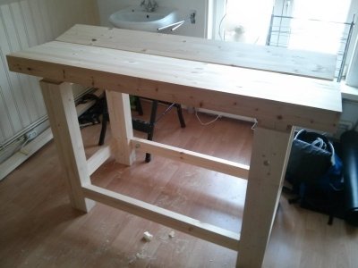

Tadaa! Niet heel ontevreden voor een eerste project tot nu toe.

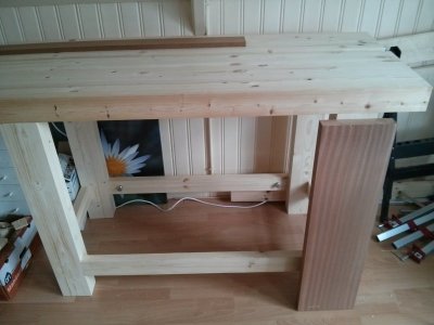

En ze staat op vier poten! Aan de rechterzijde het mooie stuk Sipo Mahonie afkomstig uit Zwolle, die ga ik een beetje vormen en omtoveren in een leg vise, maar dat moet nog even wachten.

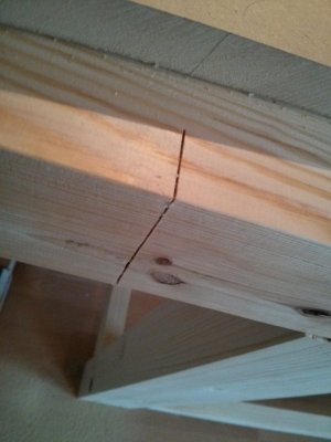

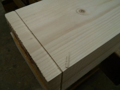

En dan het toetje, het noodlot... In mijn ongeduld om de bank te gebruiken snel even een stukje MDF verzaagd om een bankhaakje te fabrieken. Note to self: Mijn ryoba is zo scherp dat ik niet merkte dat ik een paar centimeter het blad in ben gegaan :D Wel netjes haaks en loodrecht, dat dan weer wel...

Ik zou er nog een naast zagen en opvullen met een stukje mahonie of een andere contrasterende soort doe het aan beide zijden dan lijkt het of het hoort.
