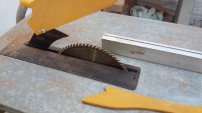

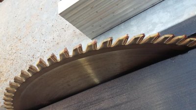

Hallo,
Ik heb hetzelfde probleem als hier beschreven, maar wil toch nog eens polsen om zeker te zijn. We hebben een tweedehands Elektra Beckum zaagtafel gekocht, mèt zaag. Nu hadden we er al probleemloos multiplex mee gezaagd maar deze week probeerde ik er eik mee te zagen en daarmee kon ik het hout bijna niet door de zaag krijgen, plus begon het op den duur te verbranden. Niet goed dus. Eerste conclusie leek me dat de geleider rechts te ver stond en dat het hout dus klem zat, maar ook als ik die geleider meer naar me toe trek (zodat ie eindigt daar waar de zaag start) blijft het verbranden. Tweede conclusie is dus dat we de zaag moeten vervangen, dus hierbij even een foto om jullie advies te vragen:

Mocht het zo zijn dat de zaag vervangen moet worden welke zaag kopen we dan aan voor deze machine? We werken zowel met massief hout als plaatmateriaal. Ik neem aan dat we dus 2 zagen nodig hebben?

@Vesper, het eikenhout wat je gezaag hebt, heb je dat geschulpt of afgekort? Als je het geschulpt hebt denk ik dat je zaagblad niet geschikt is voor schulpen. Als het zaagblad veel tanden heeft dan kan het zaagsel niet weg en gaat het verbranden, een schulp zaagblad heeft ± 24 tanden.

Je hebt gelijk: ik wou het schulpen (in de lengte doorzagen). Hmm, dus daarvoor moet ik een andere zaag gebruiken ... Wat voor zaag is die op de foto dan? En welke zagen moet je dan standaard zo ongeveer hebben om massief en plaatmateriaal te zagen?

Als ik inzoom op de 1e foto dan lijkt de zaag behoorlijk bot.
En voor schulpen idd te veel tanden.
Wat is de diameter van het blad en hoeveel tanden staan erop?

Het lijkt erop dat je een blad met wisseltand hebt. Deze is geschikt voor plaatmateriaal. Voor eikenhout niet geschikt. Als je wil schulpen neem dan een blad met zo min mogelijk tanden tenzij het zaagbeeld erg belangrijk is. Zoals hierboven al vermeld is heeft een standaard schulpblad 24t bij 250 mm diameter. Zelf geef ik de voorkeur aan minder tanden. Maar ik heb dan ook nog wel eens moeilijk grenenhout vol met hars waar een goed 24tandsblad in 4 meter al bot is.
