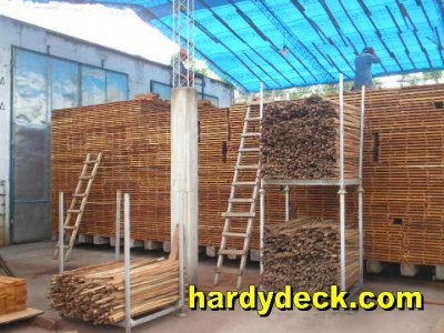

klopt, hout moet in evenwicht zijn met de omgeving. Dus droog hout in een natte omgeving gaat zwellen, en nat hout in een droge omgeving gaat krimpen.
De techniek om met stomen het hout te drogen klopt wel, dit is om de porieen steeds te laten openen en niet te veel stress te geven zodat het niet gaat barsten of te veel gaat scheuren. Hieronder een foto hoe we een droog oven met stoom laten (120m3):
