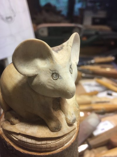

Het volgende was de ogen. Een muis heeft van die vriendelijk bolle kraal oogjes......... Hoe doe je dat als de meeste ogen die ik tot nu toe heb gemaakt zogenaamde boos kijkertjes zijn 😝.
Hans van Wijk melde mij ooit dat hij gebruik maakte van een hol pijpje om het oog netjes rond te krijgen.
Het oog en ook de locatie van de ogen bepalen veel al de expressie die het toont. Zo kun je nog zo'n mooi gezicht /kop maken maar als de verhouding en locatie van de ogen niet klopt valt alles in het niets.
Er zijn bepaalde maatstaven en verhoudingen te vinden op internet, deze helpen enorm. ik zorg dat ik aller eerst de locatie bepaal. Meestal een kwestie van meten, links en recht van de neus op dezelfde hoogte en afstand. Daarna door te tekenen de grote bepalen en kijken of je de juiste locatie van de pupil kunt aangeven.
Hoe vind ik dan voor dit muisje het juiste hulpstuk.
Na rond kijken over mijn werkbureau ( mijn vrouw zou zeggen een bende ongeorganiseerde rotzooi, waar ze mogelijk gelijk in heeft ), viel mijn oog op een simpele balpen met metalen punt.
Deze heb ik losgeschroefd. Daarna de binnenzijde met een mini rattestaart vijl scherp gevijld. Vervolgens de buiten kant tevens gevijld.
Daarna de punt in de accuboormachine en zowel binnen als buiten met schuurpapier scherper geslepen.
Dat ging wonderbaarlijk gemakkelijk en goed.
Toen het naar mijn mening scherp genoeg was bedacht ik me hoe ik het dan in het hout gedrukt krijg.
Door het in de accu boor te laten zitten kon ik het er eenvoudig ronddraaiend in drukken.
Met een lichte druk had ik al gauw twee mooie oogjes.
daarna de onderzijde weg gesneden zodat de oogbol hoger komt te liggen. Daarbij de bovenzijde niet weg gehaald. Nu nog de oogjes afronden.
De pen weer in elkaar gezet. is nu bruikbaar als pen maar ook als oogjes pijpje.

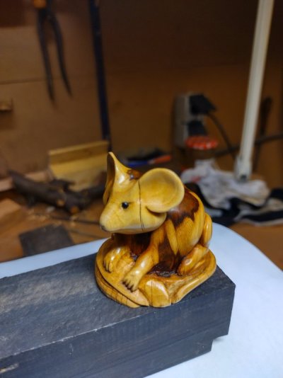

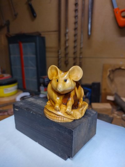

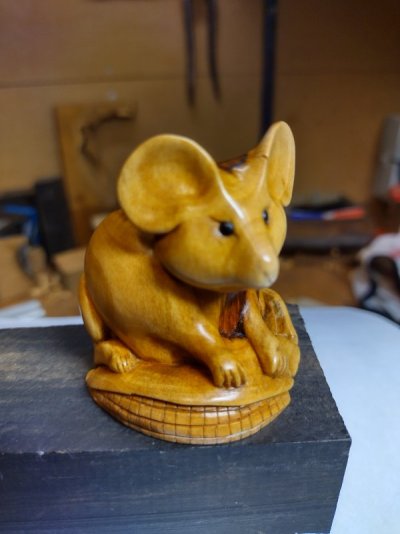

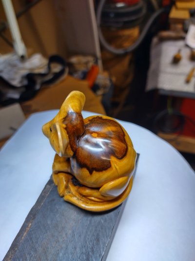

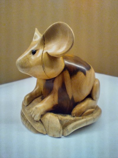

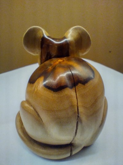

Nu, na dat hij bijna een jaar ergens op de werkbank heeft gestaan zei mijn wederhelft gisteren toen ze een bak koffie kwam brengen in mijn werkplaatsje, " hee, heb je die muis nog steeds niet af gemaakt"
Vanavond de laatste hand ...... . Ik had de oogjes uitgesneden maar was daar niet tevreden over. Het leverde te weinig contrast en "leven" in de muis. Van kleine stukjes rest hout oogjes gemaakt. Gaatjes geboord en verlijmd. Geheel nogmaals na gelopen met mes en schuurpapiertje. Gepolijst en in de danish Öil. Na 5 minuten uitgewreven met katoenen doek.IMG_20211215_213334_HDR.jpgIMG_20211215_213309_HDR.jpg
Door het licht lijkt hij nu veel meer geel dan hij werkelijk is. Morgen even een foto bij daglicht.
Gr Edwin
