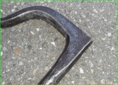

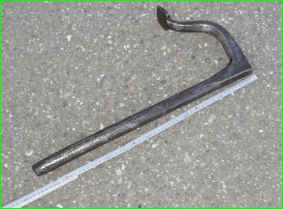

Afgelopen weekend vond ik een soort klem die in de smederij in een/het gat van een aambeeld word gestoken/geslagen om een te bewerken voorwerp stevig op het aambeeld te klemmen , zodat het tijdens het bewerken ,(meestal smeden of richten) goed op zijn plaats blijft .
Met één hamerslag aan de achterzijde lost de klem .
Vroeger heb ik wel met dergelijke klem(men) in een smederij gewerkt , dit werkte goed ,vooral bij verwrongen/te richten werkstukken .
In deze smederij werd/word deze klem een hanepoot genoemd .
Mijn weekend vondst mailde ik aan een collega ,die me weer naar dit Forum verwees , vandaar mijn reactie hier .
Deze klem is 30 mm rond - 500 mm lang en uitlading ca 200 mm - een verzet van ca 100 mm , zodat over een opstaande rand heen geklemd kan worden , gewicht 4737 gram .
Heb het idee dat deze klem gezien de afwerking en nauwkeurigheid fabriekmatig/ in een mal gemaakt is .
Heb de klem nog niet schoongemaakt , maar de gebruikssporen aan kop en steel doen vermoeden dat deze klem uit een smederij komt .
Uiteraard kan deze klem ook voor houten voorwerpen gebruikt worden .
Pas geleden vond ik op een You Tube filmpje een geheel houten exemplaar , helaas kan ik dat filmpje niet meer terugvinden .
Als ik de klem schoongemaakt en gefotografeerd heb zal ik/WvW een paar foto's plaatsen .

Heb HOLD DOWN CLAMP /HANEPOOT schoongemaakt , blijkt 32 mm ipv eerder aangegeven 30 mm diameter te zijn , dit getal staat ingeslagen bij de kop .
Verder géén merk oid , wel is de vezelige structuur van het (oude)staal duidelijk te zien .
De gebruikssporen geven duidelijk aan dat deze klem in een smederij is gebruikt .
Foto's volgen zsm .
Mvrgr Adri

Heb je een foto Adri? Ik ben wel benieuwd hoe hij er uitziet. 32 rond is een flinke knaap.
Seek
10 mei 2009
2.683
Aha een Frans model! De Fransen gebruikten graag zulke joekels in de werkbank. Hier een tekening uit het boek van Roubo (1780 of zo, die kant op).
