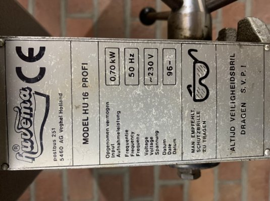

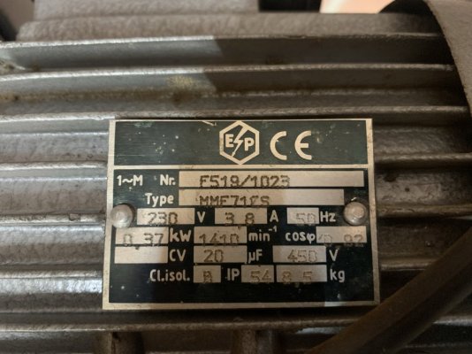

Ik heb zojuist een huvema hu16 profi opgehaald! Kwam vandaag op marktplaats en maar gelijk toegehapt. 0,7kW volgens het typeplaatje op de voorkant van de kolomboor, maar nu komt het: ben ik thuis dat ding op aan het zetten, zie ik ineens het motortypeplaatje (bij de verkoper helemaal niet naar gekeken…), staat daar 0,37kW op?! Zou hier dan ooit een andere motor op zijn gekomen?
JuulvH
14 okt 2016
298
64
Dat zou erg jammer zijn, ik heb er de verkoper nog niet mee geconfronteerd maar dat ga ik wel doen. Hier de plaatjes: D1E6BCC7-F8DA-4F40-B58F-3422E886B583.jpeg8FE6BFD1-622C-4769-AB66-A6FFC0FC06FE.jpeg
tevens al contact gezocht met huvema, ze geven aan deze niet meer te kunnen leveren…

Als je op het typeplaatje kijkt, zie je dat ze 230v 3,8 a opgeven. Dat is het opgenomen vermogen 230 x 3,8 x 0,82 is 717 watt. Het afgegeven vermogen aan de as is 0,37 KW.
5.106
1.452
Die 370 Watt is het afgegeven vermogen van de motor, de 700 het opgenomen (zoals vermeld op het kenplaatje). 230 x 3,8 x 0,92 = 804 Het opgenomen vermogen is dus zelfs nog wat meer.
Maar 1/2 pk (dat is 370 Watt) is een normale motor voor deze machines. 700 Watt ga je waarschijnlijk ook niet vinden. Het is dan 760 Watt (1 pk).
Maar een boormachine met een effectief vermogen van 1 pk is al een grote, zware machine.
Chevy was gelijktijdig hetzelfde als mij aan het denken...
Cos phi is niet 0,92 zoals is geschreven heb, maar 0,82
