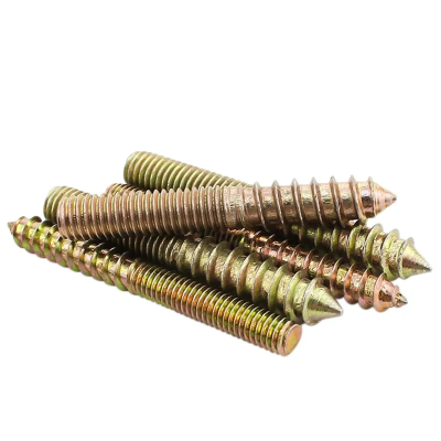

Een hoekfonteintje moet opgehangen worden aan een houten balk.
Ik zoek dus een schroef met aan de andere kant schroefdraad om een moer op te draaien om het hoekfonteintje vast te zetten.
Bestaat iets dergelijks?
Of is er een andere oplossing voor de bevestiging?

Je kan toch de standaard bevestigingsset gebruiken? Gewoon stokeinden met plastic rozetten en moeren met ringetjes?

Het eerste wat ik vind is rampamoeren, maar ik meen ook wel draadeindes gezien te hebben in mijn leven met aan het andere eind een houtschroefdraad, weet alleen niet hoe zoiets heet.

Er zit alleen een bevestigingset voor stenen muren bij.
Maar stokeinden is de oplossing. Dank!

Hoe ziet die bevestigingsset die er bij zit er dan uit? Dat zijn toch stokeinden? Je gebruikt alleen de plug niet.

Zoals chevvy66 zegt meestal zijn het stokeinden of stokschroeven. Er zijn er ook met houtdraadbouten en zelfs met lenskopschroeven. Wat ik wel belangrijk vind is dat er een plastic ring/bus bij zit. Deze zorgt ervoor dat het ijzer van de moet of ring niet rechtstreeks op het steen/keramiek komt. Anders breekt het steen redelijk snel.

Er zat alleen een soort lange keilbout met moer en plastic ring bij.
Fijn die link. Dat is wat ik nodig heb.
