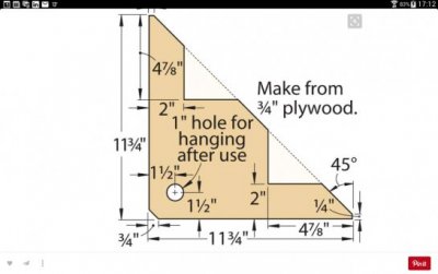

Ik kwam volgende tegen op printerest
ik weet ik kan ze in hout maken
maar een paar in aluminium zou niet misstaan

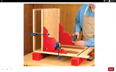

Bekijk bijlage 55320
Menno
Dit "werkt" niet in alu, tenzij je het heel dik maakt (en dan wordt het onbetaalbaar - zie ook het Woodpeckers-aanbod in deze ;) ). Bij iet of wat klemkracht gaat de alu nl afdrukken maken in het hout. Verder kan je iets smal heel moeilijk opklemmen op de smalle kant - het glipt steeds weg, en/of blijft niet haaks staan - en laat het nu net dat zijn wat zeer eenvoudig zou moeten kunnen met een 90-graden-hulp.
Anderzijds, je kan dit ook uit 18mm multiplex laten CNC'en natuurlijk :)
Als het vooral blitz moet ogen (hey, ik ben er ook niet ongevoelig voor!): doe het dan toch in alu, maar lever er twee flenzen bij om voornoemde problemen op te lossen.
