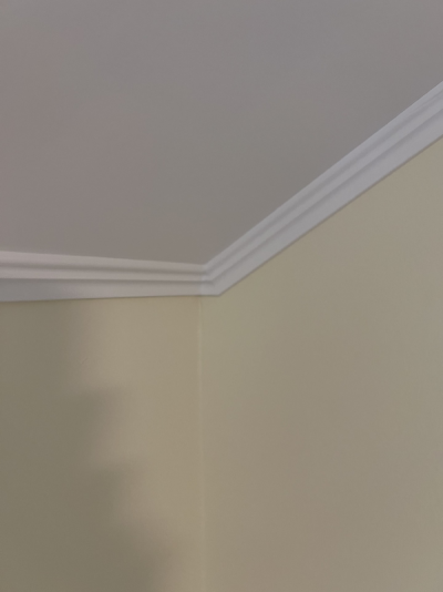

Hoi,
Ben decorlijsten aan het plaatsen in een haakse hoek, hetzij dat de rechter zijde onder een hoek (daar is een trap) naar beneden gaat.
Is er een "oplossing" hoe te zagen zodat ik geen ongelijke delen (breedte)heb en toch een verstek?

@ZotVanHout : dat is voor het horizontale vlak.
De vraag gaat over een trap die naar beneden gaat, waardoor de decorlijst ook schuin naar beneden moet.
De foto's hierboven laten voorbeelden zien van een strip die naar boven gaat.

Inderdaad met recht stukje is de enige mooiere oplossing. Direct is gewoon onmogelijk lijkt me, alle hoekjes geprobeerd nu...:cool:
Bedankt voor tip, zeker met die afbeelding erbij, duidelijk... 👏
