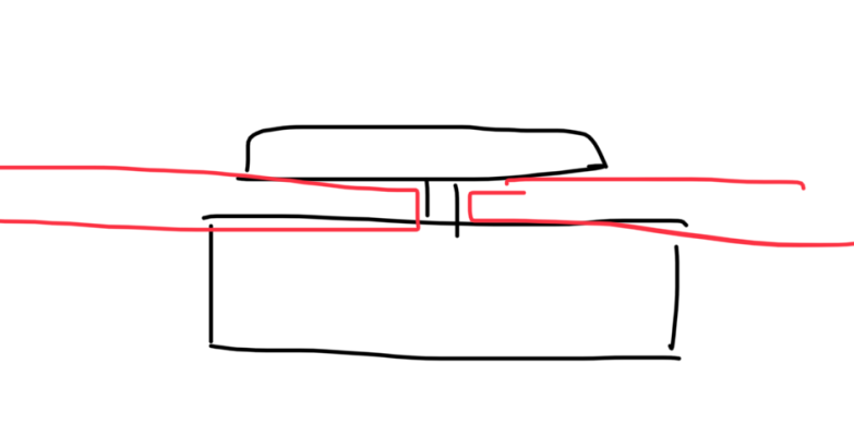

Je kan ook proberen om de look na te bootsen met een kader en paneel constructie:
- een raster van massieve latten met een ietwat speciaal profiel
- daarin zo dun mogelijke massieve paneeltjes (3mm?)
Zoiets:
Het kader sterk genoeg maken wordt een uitdaging. De verbindingen tussen horizontale en verticale delen ook.
Je kan wat bochtjes afsnijden door het kader op te bouwen in lagen:
- kader van rechthoekige massieve latten, alles verbinden met halfhouts verbindingen
- daarop een kleiner rechthoekig latje op om de sponning te creëren
- daarop de dunne paneeltjes
- afsluiten met een afwerklatje
Persoonlijk zou ik er niet aan beginnen om dit massief te proberen uitvoeren. Het ontwerp roept gewoon om gefineerde plaat. Het is ontstaan omdat mooi plaatmateriaal beschikbaar kwam en het eindelijk lukte om grote vlakken recht te houden zonder kader&paneel constructie
