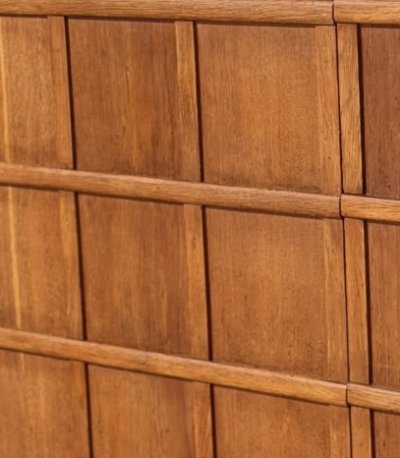

Hoe zouden jullie dit maken ?
Charel09
10 sep 2014
2.256
1.231
Antwerpen
deze kast spreekt ons wel aan maar ik worstel nog met het constructieve van de horizontale latjes.IMG_0217.jpeg
Het is een franse kast uit de 1930-jaren.
het zijn duidelijk verticale panelen opgevangen in de verticale latten (groef) maar hoe zijn die horizontale latten vast gezet ? Het zijn precies dunne latjes die gewoon erop liggen.

Zijn het geen gefineerde panelen? Waar de latjes gewoon opgelijmd zijn? Eventueel in een gefreesde groef.

nu valt me ook op dat de verticale latjes allemaal losse stukjes zijn, ik dacht dat het uit één stuk was
hmmm, ik heb hardhouten plankjes van 10-12cm breed die ik voor de verticale stukken wil gebruiken, maar om nu een rasterwerk te maken met kleine paneeltjes erin is me wat veel werk

Ik denk dat er in die kast niet veel massief hout zit buiten de legplanken en de pootjes.
Deuren en zijkant lijken mij multiplex met massieve opliggende latjes.
Onder en bovenregel zijn ook fineer want er is geen kopshout te zien op de korte kanten.
De rug lijkt wel een constructie met massief kader en (multiplex?) panelen.
In de 30ies was rond ook al een trend dus …

Aangepaste vraagstelling dan : hoe zouden jullie deze kast reconstrueren uit massief hout (dus geen gefineerde platen) ?

Niet. Ze maakten die kasten van meubelpanelen die uit allemaal aan elkaar geplakte vuren latjes bestonden. Met daar over een dikke fineer. Gewoon omdat dat veel beter vlak blijft.

Op zich wat @chevy66 schrijft.
Maar als je toch voor massief wilt gaan, je kunt de horizontale latten als schuifzwaluwstaart uitvoeren en wat dikker dan in het plaatje. Dan werkt het eventueel krom trekken tegen. T wordt wel zoeken naar de balans tussen sterkte en visueel aantrekkelijk. De vertikale latjes zijn alleen ter decoratie.
Andere optie, stevige schuifzwalustaarten met een relatief diepe plank met ingesprongen planken in de kast. Dan kun je misschien ook wat op de planken aan de binnenkant van de deuren zetten. Het rasterwerk op de buitenkant is da puur decoratief.

De deuren van ik schat 90cm breed met verticale nerf lijken mij de grootste uitdaging.
Als je die uit één massief paneel maakt, dan moet je
- panelen recht proberen houden door 100% kwartiers hout te selecteren en/of schuivende metalen profielen of schuifzwaluwstaarten toepassen
- de horizontale latjes moeten relatief kunnen bewegen
- om deuren or het hele jaar vlot te laten sluiten ga je in de droogste periode wellicht 1cm voeg hebben
Je kan ook proberen om de look na te bootsen met een kader en paneel constructie:
- een raster van massieve latten met een ietwat speciaal profiel
- daarin zo dun mogelijke massieve paneeltjes (3mm?)
Zoiets:
Het kader sterk genoeg maken wordt een uitdaging. De verbindingen tussen horizontale en verticale delen ook.
Je kan wat bochtjes afsnijden door het kader op te bouwen in lagen:
- kader van rechthoekige massieve latten, alles verbinden met halfhouts verbindingen
- daarop een kleiner rechthoekig latje op om de sponning te creëren
- daarop de dunne paneeltjes
- afsluiten met een afwerklatje
Persoonlijk zou ik er niet aan beginnen om dit massief te proberen uitvoeren. Het ontwerp roept gewoon om gefineerde plaat. Het is ontstaan omdat mooi plaatmateriaal beschikbaar kwam en het eindelijk lukte om grote vlakken recht te houden zonder kader&paneel constructie
En de rondingen dus
En de rondingen? Ik gok hier toch ook massief.

Planken zijn ook meubelpanelen. Achterwand massief houten kader met triplex panelen. Ze zijn niet altijd nog mooi, dus ik heb wat van dit soort kasten kort gezaagd en op gestookt.
