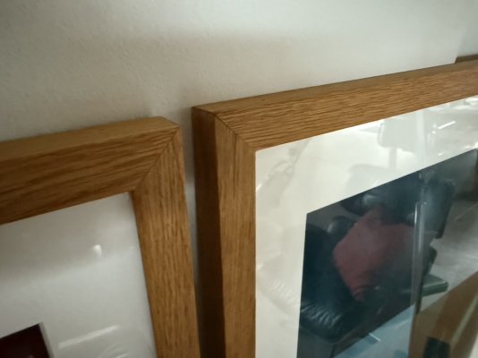

Kijk: heb ik met een Kapex 120 gemaakt. Is het perfect? Neen, maar voor de tweede keer zelf lijsten maken (from scratch) niet verkeerd, toch?
En om terug te komen op mijn aanbeveling: er zijn natuurlijk heel veel gereedschappen en machines voor specifieke doeleinden, maar het is niet iedereen gegeven die aan te schaffen of te hebben (ruimtegebrek! lege portemonnee!). Vandaar mijn suggestie eerder. Maar zo'n guillotine is natuurlijk geweldig om te hebben. Komt ook van pas op de charcuterie-met-borrels-avond van de Lions.
Bekijk bijlage 161278

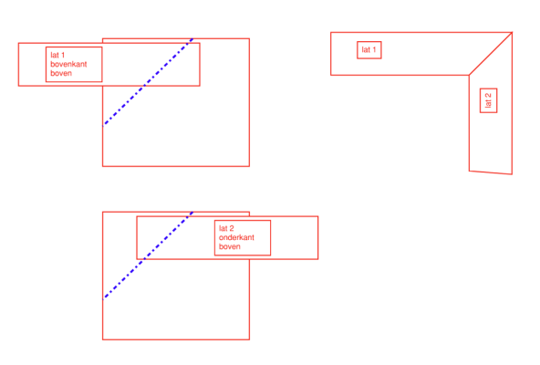

als het kan zaag ik overigens beide kanten van het verstek in de zelfde stand van het zaagblad aan verschillende kanten van de zaag (1 kant onderste boven)
dat resulteert in het zelfde effect als Henk benoemd maar je moet wel goed opletten verkeerd om is zo gebeurd
Bekijk bijlage 161317
Bedankt voor de tekening, iets anders dan Henk zijn suggestie, maar klinkt net zo logisch.
~Let op, dit is _niet_ hetzelfde als wat ik beschrijf. Stel je maar eens voor wat er gebeurt als je je zaagblad onder 30 graden zet. Als je het doet als hierboven krijg je twee latten met een hoek van 30 graden. Draai de de ene lat, dan krijg je een verbinding van 60 graden. Zaag je de tweede lat 90 graden gedraaid (wat ik beschrijf), dan krijg je (onder welke hoek je het zaagblad ook zet) altijd een verbinding van 90 graden.

Je hebt gelijk Henk.
je krijgt twee de zelfde hoeken niet twee hoeken die samen 90 zijn.
