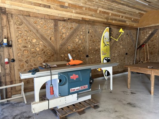

Ik loop tegen een Tecnica S300 Super aan. Ooit geleverd door Peulen en nu gunstig geprijsd. Geen Hammer/Felder/Altendorf etc. maar het is mss een mooie betaalbare alternatief.
Het is een zaagtafel met slede van 250 cm en, als ik de verkoper mag geloven, een zuiver zagende en krachtige machine.
Is er iemand die dit merk kent? Ik kan er niet zoveel over vinden, behalve dan dat Peulen er momenteel ook eentje aanbiedt….

Even terugpakken… afgelopen weekend heb ik een formaatzaag opgehaald. Had deze via Marktplaats in de buurt gevonden. Niet m’n eerste keuze, maar wel blij mee. Doorslaggevend was de prijs en na overleg met Peulen besloten toch maar te doen.
Het is een relatief onbekend merk, machine is 20 jaar oud, met voorritser en een loopwagen van 260 cm zonder speling.
Volgende stap is ‘m van de pallet afhalen en mss op verplaatsbaar onderstel zetten. Maar goed, eerst de werkplaats voorzien van glas en deuren 😊

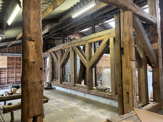

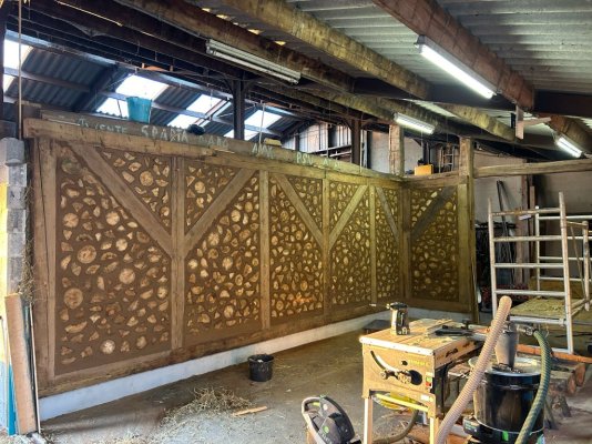

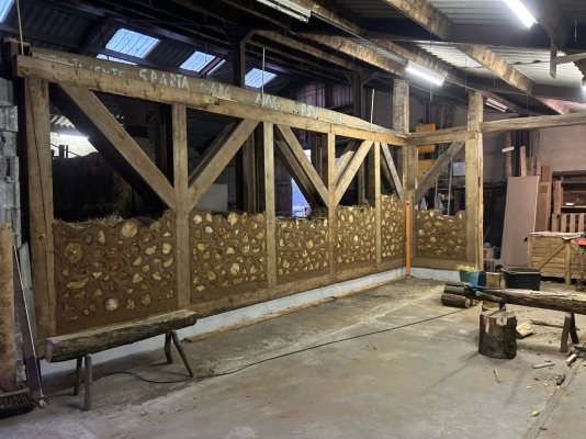

origineel werkhuis !
muren in vakwerk met hout
bij jou ?
is dat een treinwagon (afgerond dak) ?
Dankjewel.
Dit is inderdaad bij mij. In een bestaande stal heb ik met oude balken een dubbel frame gebouwd en dat hebben we met hout, leem en stro opgevuld (zoals cordwood vroeger ook wel gemaakt werd). Tijdrovende maar leuke klus.

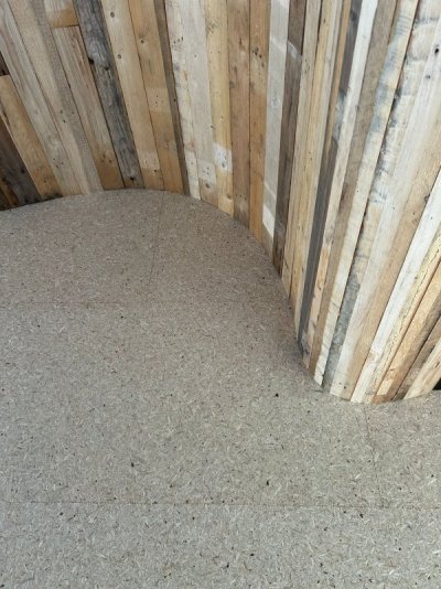

Het golfplaten dak wat op de stal zit vond ik niet zo aantrekkelijk om te zien. Met gebruikte planken een plafond gemaakt welke inderdaad afgerond is richting de wand. Ik houd wel van afgeronde vormen :)
