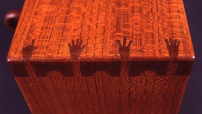

Hoe steekt deze verbinding in elkaar?
zuma
20 jan 2009
974
Gouda
Hoe langer ik er naar kijk en over nadenk hoe onmogelijker het lijkt..... Ben heel erg benieuwd naar de werkelijk oplossing. Ik twijfel ook aan de Jan-Pieter oplossing aangezien de kopse kanten van deze verbinding gewoon haaks is. Dit kan volgens mij alleen gemaakt zijn met CNC want om dit passend te kunnen krijgen moet je heel heel erg precies zijn.

En waarom rond, wat alles moeilijk maakt? Mijn eerste gedachte was een gepinde tandverbinding. Meestal zijn de tanden dan groter dan de pin, hier niet. Maar er is niets te zien van een overgang.
Wat is een gepinde tandverbinding?
Het attachment werkt hier niet?
Heb je deze pagina al doorgelezen? Hij noemt het een key-hole joint. Onderaan zegt hij dat hij het waarschijnlijk heeft opgelost.
Dit is de impossible nail trick. Maar zo zit de key-hole ongetwijfeld niet in elkaar. Het is een traditionele houtbewerker, dus je kan er vanuit gaan dat de verbinding zonder trucks en met alleen handgereedschap is gemaakt.
Vind het wel fascinerend. Als het in mn hoofd blijft spoken, ga ik er ook eens aan tekenen. Yawaza's werk is erg inspirerend. De verbindingen met letters vind ik het mooist. In eenvoudige versie nog best na te maken.

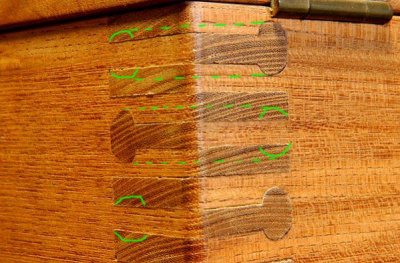

Geef het beest een naam, een tandverbinding vastgezet met duvels. Bij smalle tanden moet de duvel wel tussen de tanden staan en met het juiste hout en nerf oriëntatie valt die duvel niet te veel op.
Al kan ik mij inbeelden dat de japanner de tand heeft afgebroken afgerond en daarna naadloos gelijmd om de illusie van het onmogelijke te wekken.

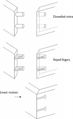

Grappig hoe eenvoudig de oplossing is als je het ziet :)
De ronde gedeeltes zijn waarschijnlijk inderdaad onder 45 graden geboord, ipv de 90 graden die we allemaal aannamen.

Douwe
1 sep 2013
307
27
Drenthe/Groningen
Bedankt voor de oplossing martin!
Toch is-ie minder simpel dan je denkt, want de verbinding is geen verstek.
De versie in de tekening is inderdaad iets simpeler dan het origineel van kintaro, maar het principe blijft hetzelfde. De deuvelvingers (ik verzin er maar even een woord voor :p) staan nog steeds onder dezelfde hoek (als je het kistje van bovenaf zou bekijken). Alleen in het origineel staan ze onder 45 graden op een haaks vlak, en in de versimpelde versie staan de deuvels haaks op een 45 graden schuin vlak :D
Met dank aan paint voor de uitleg:
hoeken kloppen niet precies

Thanks nu zie ik het ook helemaal weer zitten... Maar die pennen met die uitsteeksels maken met de hand daar voorzie ik toch een enorme uitdaging....
Jan-Pieter
Je 'origineel' schets klopt niet, dat is geen hoek van 45 graden die je hebt getekend. Als je die 45 graden tekent dan komt de deuvel er op de linkerzijde weer uit. Enkel de deuvelvingers tot de helft lijkt me wel het meest practische, want waarom zou je ze langer maken?
Douwe
1 sep 2013
307
27
Drenthe/Groningen
Schets is aangepast, er stond al onder vermeld dat de hoeken niet kloppen. Het principe was duidelijker weergegeven in de oude schets (wat ook het doel van de schets was)
Edit: De deuvel kan wel de volledige lengte hebben, alleen moet hij dan aan de rechterkant uitsteken om onder een hoek van 45 graden te kunnen staan

Ik ben er nog niet helemaal van overtuigd.
Als je dit in elkaar wil schuiven, dan zal er ook een ingang moeten zijn.
Dat betekend dat er aan de andere kant van de ronde vinger, een tunnel moet zijn om de ronde vinger in te schuiven.
Ik denk dat ik bij mijn 'klik' verhaal blijf.
Ik heb geprobeerd het in Sketch te tekenen, maar dat is geen succes geworden.
Zodra ik tijd heb, ga ik deze verbinding proberen te maken.
