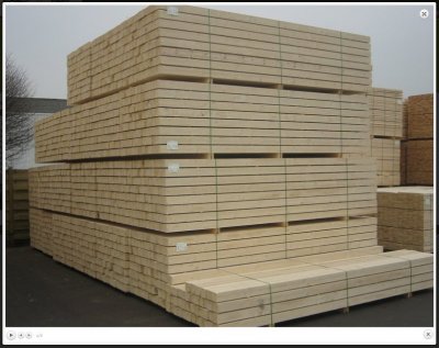

Je kunt het ook combineren: tussen elke laag hele dunne latjes en om de 10 een keer een dikkere balk (zie foto). Dan zie je ook meteen of alles nog een beetje recht ligt.
Zo niet, dan loert het gevaar van kromtrekken... Belangrijk (als je het hout buiten opslaat...) is ook de naderende vorstperiode. Op het web vond ik deze tips:
