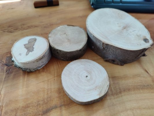

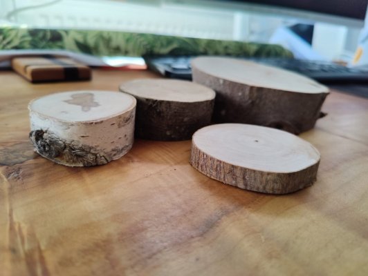

Bij gebrek aan een beter woord noem ik het maar pucks.
Ik heb wat stukjes van stammetjes, deze zijn een cm of 3 dik en die wil ik verzagen naar ongeveer een cm om een plantenbak mee te beplakken.
Maar ik weet geen goede manier om dat te doen, ik dacht zelf aan de lintzaag, maar deze lanceert ze met enige regelmaat ook, tafelzaag en decoupeerzaag zie ik niet als optie, de eerste vanwege het lanceren en de 2e omdat ik niet goed zou weten hoe ik het vast moet houden.
Ik zie ook niet echt een mogelijkheid om een malletje te maken voor het vasthouden omdat het allemaal verschillende maten zijn. Ik voeg even 2 foto's toe, de dunste is hoe ik het wil hebben, de anderen zijn een kleine greep uit het beschikbare materiaal.
Heeft iemand een goed (veilig) idee?

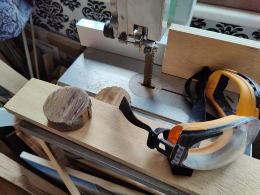

Dit opzetje even gemaakt om te testen, dat heeft niet geholpen, geeft me nog wat minder controle heb ik het idee.

Ah, ik was in de veronderstelling dat je werkte met een vestekgeleider. Dan heb je je stammetje daar tegenaan. Dan werkt mijn methode wel goed. Als je het uit de losse hand doet, werkt het inderdaad minder goed, omdat je hout niet stabiel ligt.
Je zou er zelf 1 kunnen maken, als je er geen hebt.

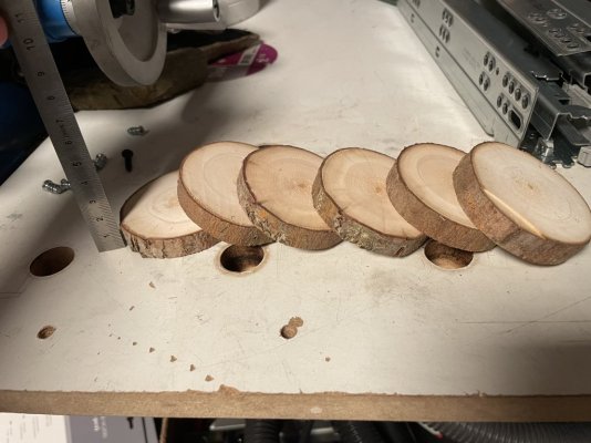

Dit doe je mi het beste met een afkortgeleider en een inrichting waarmee je de boel kan klemmen. Zulke korte stukjes kan idd een gevaar opleveren. Wat ook kan, is minder precies, is het in een klem zetten en zo zagen.

Met een afkortzaag heb ik laatst schijfjes gezaagd van wilgentakken, mijn dochter was er erg blij mee, dan kon zij daar weer mee knutselen.

Nah, teveel snel draaiende zaagtanden te dicht bij mijn handen. Ik probeer het nog een keertje met een klem vasthouden met de lintzaag. En anders wordt het handwerk. Zal even flink oefenen worden om netjes recht te zagen ;)

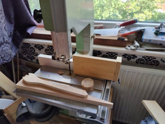

Ik zaag deze gewoon op de lintzaag met 2 latjes er langs welke op het blad dragen,met een paar spijkertjes erdoor, zodat de puk niet gaat draaien. Neem ook een lint met een niet te grove vertanding.

Deze opstelling lukt, op een plankje gespijkerd en gaan. Helaas is het zaaglint niet best meer (ervenisje van voor 2009, nooit gebruikt door mij) dus even nieuwe besteld. Dit moet wel gaan lukken :) tnx all

Leuk bedacht, maar ik zou wel een plankje aanbelde kanten zetten.
Minder risico dat de puk toch los slaat en de spijkertjes hoeven niet zo ver in het hout.

Gaan ze ook niet, maar als ik het zo doe maak ik gewoon 10 van die dingen op een plankje en ga ik in 1 keer door. Ze zijn allemaal verschillende diktes dus de eerste zaagsnede is om ze even dik te krijgen. Als ik dan nog een plankje aan de andere kant maak kan dat ook pas na de eerste snede.
Ik laat het even bezinken.
