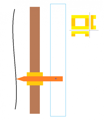

Heb je een (zaag)tafel met geleider?
Kan het dan niet zoals onderstaande manier?
Dus een uitbreiding op het systeem "rechte lat met potlood" maar dan met de garantie dat de lat recht blijft?

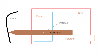

Ja, sorry, beetje late reactie, maar ik zag van de TS nog geen bericht over hoe die het heeft aangepakt, dus misschien zocht ie nog naar een oplossing ;)
Als het een langere vorm betreft kan je mss een lange rechte balk in de kamer leggen en een rechte lat dwars erop met een simpele geleider van bvb 4 kleine balkjes maken met daaraan weer een punt en aan de andere kant een gat met een potlood. Dan kan je het aftekenen op een rol behangpapier.
