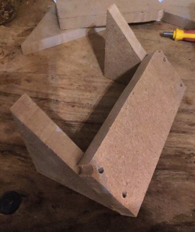

Bedankt voor alle tips en adviezen. Het idee om een driehoekig profiel aan het uiteinde te lijmen of te schroeven lijkt me wel wat. Ik vraag me alleen af hoe strak ik dat krijg. En ik heb ook nog geen profiel van 18mm (dikte van de platen) kunnen vinden tot nu toe.
Ik weet niet waar ik een invalcirkelzaag vandaan zou moeten lenen of huren. Een gewone cirkelzaag lukt wel.
Ik heb dus het volgende bedacht geïnspireerd door jullie ideeën. Dit ding klem ik vast op het uiteinde van de planken. En dan kan ik een cirkelzaag op de helling laten rusten onder de juiste hoek. Nu alleen nog een extra latje als geleiding qua sturen. En volgens mij zou het dan wel redelijk moeten gaan.

Ja, dat is de makkelijkste manier. Je zou het bovenbalkje van je mal nog wat kunnen verlengen zodat je zeker weet dat de zaag ook precies haaks aan de snede begint.
Eventueel zou je degene waar je de zaag van leent kunnen vragen ook even mee te kijken.
