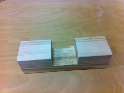

Hallo,
voor een bepaalde constuctie moet ik veel dezelfde uitsparingen uit hout halen. (zie bijlage foto)
Steeds op een andere plaats, ik heb er een gemaakt, deze heb ik met een formaatzaag eruitgehaald, en daarna met een beitel.
dit kost te veel tijd. de diepte is 4 cm en breed 8 Is mm nauwkeurig. Zoals het nu is, is het nog niet acceptabel.
Graag jullie ideeen/ ervaring, zijn hier machines voor?

Ja, zo met die zaagtafel heb ik het nu gedaan, maar ik moet er meer als 80 maken ongeveer, dan is dat niet een snelle optie.
Met een grote frees kan ik idd wel eens proberen, nog meer ideeen iemand?

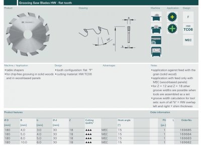

Hierbij een paar ideeën voor het zagen van groeven, beide oplossingen op de Hammer gemaakt. Voor gebruik van de bovenfrees kun je naast de website het filmpje van de Woodwhisperer raadplegen.

Bedankt Athanor, enig idee waar zo een dik zaagblad te koop is, wij werken met een lurem, maar dat maakt denk ik niet uit.
Leuke info
Felder verkoopt verstelbare frezen voor de Hammer en de Felder zaagmachines. Ik heb wel daarvoor een aangepaste as op de machine laten meeleveren bij de aanschaf. Is nogal een dure aanschaf hoor! Je zou ook kunnen denken aan een freesblad van dezelfde diameter (18cm) voor groeven van een 1 cm breed. De zaagbladdikte is dan 6mm, dat past misschien nog op je zaagas. Mogelijk moet je nog wel extra gaten boren voor de meenemers....
Hieronder een pagina uit de Stehle catalogus.

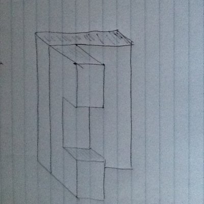

Kan dit misschien;
neem twee planken;
ondrzijde is dan op lengte
bovenakant zijn dan twee kortere stukjes die je op de jusite plek erop lijmt?
Dus ipv zagen frezen, schulpen of wat dan ook,
gewoon paar pankjes op mekaa rlijmen?
alles altijd perfect recht.

En vergeet niet dat je ook een malletje voor het uithakken kunt maken! [hak]of gewoon gelijk beginnen met twee losse smalle plankjes). [hak]
Door een vraag van een gewaarderd medeforumlid merkte ik dat die laatste opmerking niet klopt. Wat ik bedoelde staat in het (zeer ruwe) schetsje hieronder. Dit klem je met een of twee snelklemmen tegen je balkje. Als je de drie kanten van de inham een keertje netjes maakt kun je ze daarna prima gebruiken als steekgeleiding. Ahem... Je moet alleen het schetsje een kwart slag draaien :)
