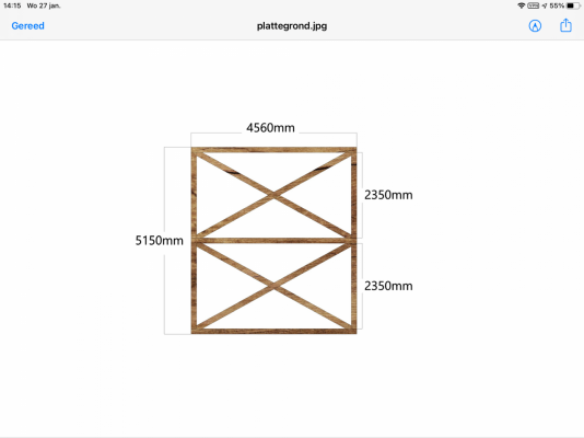

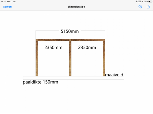

Wij overwegen een pergola in onze tuin (25 m. Breedte) Deze moet ongeveer 5.20/5.30nr. meter worden. Diepte 4.50 m. De kruisbanden bovenin vereisen balken die langer zijn. 6 mtr. misschien. Zijn er zulke balken te maken via zagerij denk ik? Onze hovenier is aan het zoeken geslagen maar ben zelf ook nieuwsgierig te weten hoe ver ik kom met info.

Maar het ligt er ook aan welke houtsoort je wilt + welke houtmaat je zoekt (er staat paaldikte 150mm, is dit vierkant 15x15?).
als ik die kruisbanden uitreken kom ik op 5237 mm( pythagoras)
gerekend met de buitenmaten. Die maat moet zeker te krijgen zijn bij de reguliere houthandel. Ik vrees enkel wel dat het kruis gaat doorhangen zoals het nu is getekend.

ik zou de kruisbalken in twee stukken maken en voor de verbinding stalen platen gebruiken met bouten,
je kan het kruis inderdaad iets opzetten dat komt de stevigheid ten goeden

Als ik zonder kennis in deze opper om deze kruizen te maken met staalkabel. Zou dat een oplossing zijn?
Als het word gebruikt om klimplanten te begeleiden, dan is staalkabel zelfs beter om dingen vast te binden.
Als de kruizen er puur inzitten om het geheel star te maken, dan kan je ze ook wel weglaten. Gewicht zit er niet aan, en zonder kruizen zijn ze stevig genoeg.
Staalkabel is dan zelfs nog subtieler, mocht je het daarom wel willen toepassen.
