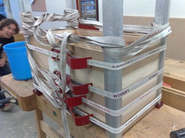

Met grotere kisten kan je ook langere hoekstukken maken met meerdere spanbanden, zelf gebruik ik ze ook en het gaat heel goed, op school hadden we ze van lamello 12022011757 (2).jpg
