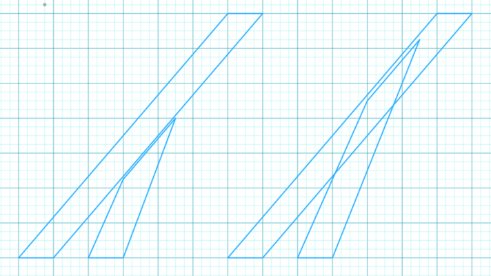

dank voor alle nieuwe reacties! Ik heb nog even gekeken, maar met mijn bovenfrees kom ik ruimte te kort, ik raak dan het dakbeschot. Dus uitfrezen op de zijkant van het spant wordt lastig, tenzij ik forstnerboor gebruik, maar dat lijkt mij ook nog een bewerkelijke klus.
Het handigst zou zijn om de kreupele stijl onder tegen het spant aan te zetten, zoals @Rene71 ook deed. Zou dit net zo sterk zijn constructief gezien als de optie die mijn constructeur enkele jaren geleden gaf (zijlings bevestigen, ingekeept)?
Ter verduidelijking van mijn vraag hierboven een eenvoudige tekening, met links de oplossing die mij makkelijker lijkt, de kreupele stijl onder tegen het spant zetten, rechts de oplossing die mijn constructeur gaf waarbij de kreupele stijl aan 1 zijde ingekeept in de stijl geschroefd zit.

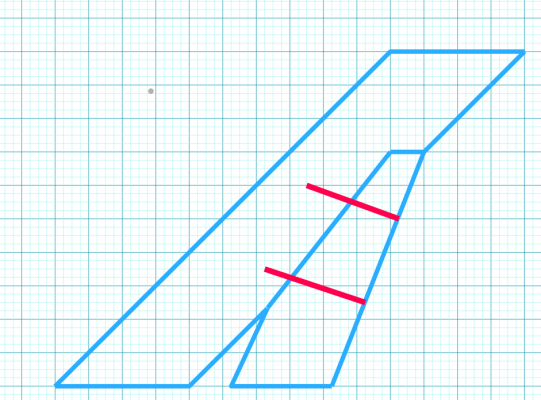

@AvdLinden dank voor het voorstel! Ik realiseer mij dat ik nu misschien wat ver in mijn vraag ga, maar zo'n klamp, ik stel mij voor dat dit een multiplex plaat kan zijn, of een stalen plaat, en genageld wordt. Voor het oog vind ik dit iets minder mooi (excuus dat ik wat kritisch over kom). De oplossing uit dit bericht zou mijn voorkeur naar uitgaan, esthetisch gezien:
...omdat er dan alleen massieve balken in het zicht zijn. Het is de bedoeling dat de constructieve balken in het zicht blijven van de dakconstructie. Zou inkepen en met bouten bevestigen zoals in bovenstaande gelinkte post ook voldoende sterk zijn? Deze oplossing lijkt mij namelijk goed zelf uit te voeren en eenvoudiger dan inkepen vanaf de zijkant. Ik kan echter zelf niet goed beoordelen of dit mechanisch gezien beter of slechter of gelijkwaardig is aan de oplossing van inkepen en zijlings bevestigen.
Kijk ik op bijv. onderstaande website, dan krijg ik de indruk dat deze verbinding vaker voorkomt:
(dwarsdoorsnede kap aan rechter zijde)
Een ruwe schets van het zij-aanzicht ziet er dan bijv. zo uit (verhoudingen en kloppen niet, gaat om het idee):
(rode lijnen zijn schroeven)
Bekijk bijlage 167037
Ik denk de linkse tekening aanhouden… wil je het nog sterker maken dan aan de bovenkant van de kreupele stijl een stukje plat van 1,5 cm en dan de spoor inkrosen… de schuine kant van de kreupele stijl wordt dan iets steiler dan de dakhelling maar de stijl wordt wel dragend zonder dat je extreme platen aan hoeft te brengen.
Twee schroeven door de stijl in de spoor zijn voldoende om ze bij mekaar te houden en in het vlak te zetten.
Bekijk bijlage 167039
Dit is idd de betere versie alleen zou ik de bovenkant van de stijl haaks houden….
Overigens wat jij hier beschrijft als kreupele stijl wordt min of meer een dragend knieschot als je een sporenkap ondersteunt.
In mijn ogen komt een kreupele stijl slechts voor onder een spantbeen….
AvdLinden
30 apr 2014
856
230
@hans81 Dat is de nette manier van hoe ik het voorstel. Idd de kop haaks houden anders loopt die er nog uit onder belasting. Overigens voegt het natuurlijk alleen sterkte toe als de vloerbalken voldoende sterk zijn en de balk op vloer niveau voldoende word gekoppeld aan de vloerbalken.

hoi, nogmaals dank voor de nieuwe berichten! Ik zal inderdaad de kop haaks houden, dit heb ik niet goed getekend in vorig bericht. Ik heb toch ook nog de constructeur kunnen bereiken, ook al is die inmiddels met pensioen, en ook hij schrijft dat dit een goed alternatief is. Ik ga dus toch voor deze oplossing (kreupele stijl aan onderkant spant monteren).Nogmaals hartelijk dank weer voor het meedenken!

Als de bovenzijde van de kreupele stijl niet dicht bij de hanenbalk zit voegt hij nauwelijks iets toe
