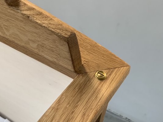

Klopt. Dit zijn alleen de inserts. Die zitten verzonken in de plank. Daar kun je dan de schroef indraaien zodat ie wel afgewerkt is maar niet op het hout blijft zoals met een kraalring. De originele foto staat waarschijnlijk ergens op een harddisk dus kan geen betere kwaliteit posten maar hier een closeup van een andere plank met dezelfde inserts (met niet een heel fraaie schroef;)) De 'sleuf' die je ziet is overigens een reflectie. De inserts zijn glad.
Bedankt!, ook een optie, het is nog even de vraag welke kleur het mooiste zou staan, ik heb de afwerking nog niet duidelijk voor ogen dus mooi dat er meerdere opties zijn.

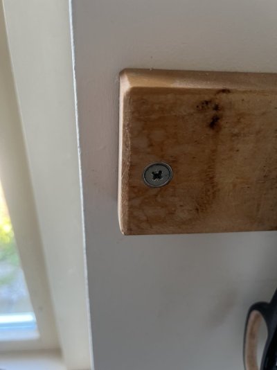

Je verwacht het niet bij de praxis:
Thanks, die ga ik even halen, handig om in elk geval zoiets even op voorraad te hebben in mijn asssortimentsdozen met schroeven, moertjes ringen veertjes etcetera
hmmm..volgens mij zijn die nergens op voorraad.
Ook top, die laat ik ook even komen, dan kan ik wat vergelijken qua maatvoering en look&feel van de opties die ik heb

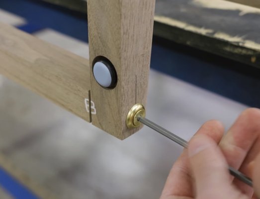

deze schijnen wel in de winkel van Praxis te liggen, hierbij heeft de ring en de afdekkap schroefdraad.
Een vlakkere dop is fraaier denk ik, maar goed, ook deze kan ik mooi even vergelijken.

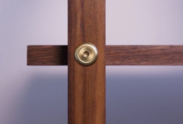

beetje prijziger maar fraai ook zijn deze:
zal wel prijzig verzenden vanuit DLD zijn maar ze lijken wel mooi.

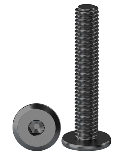

volgende optie als het wat minder fraai hoeft maar je toch die schroefkoppen wilt wegwerken zijn er ook plastic opties.
deze laatste zijn er ook in diverse kleuren te verkrijgen via bol maar ook Temu/Ali etc.

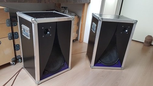

Wat denk je hiervan, zie je helemaal niks:
Die ken ik, maar die zijn in de speakerwereld (zie het merk Visaton) eigenlijk alleen bedoeld om een licht raamwerk op met speakerdoek op de luidspreker te klikken.
de "gordijnen" (die halve maantjes voor de luidspreker) zijn van óf multiplex of V313 MDF. Dat is eigenlijk net ff te veel voor die plastic nopjes.
De maantjes moeten echt wel even luchtdicht tegen de zijkanten worden gezet zodat de verplaatste lucht door de spleet heen gaat.
