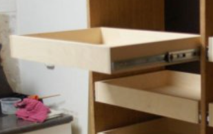

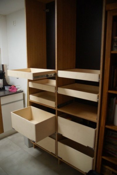

1. Dit valt mee als je de lades niet als gewone lade maakt, maar meer als uittrekbare plank. Je maakt de lade dan zo laag dat de onderste lade nog onder het laagste scharnier past.
2. Maak van de onderste lade een vrij diepe lade, en monteer deze op Blum push-to-open (evt. met soft close) 4D verstelbare geleiders. De overige (twee?) lades worden binnen-lades. Stel de onderste lade goed in, en schroef dan het front er netjes op.
Wat betreft de kleur: er bestaat witte verf.

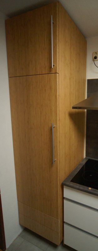

Deze keer heb ik voor mijn keuken alles zelf gemaakt, van Bamboe (corpus, deuren) en 12mm en 18mm multiplex (resp. lades en planken). Behalve de plintlades zijn alle ladegeleiders beneden het werkoppervlak Blum push-to-open/soft-close. Boven het werkoppervlak, maar beneden schouderhoogte zijn voordelige geleiders, voor heel lage lades die achter een deur vallen. Boven die hoogte gebruik ik gewone legplanken, want als je er niet meer op kunt kijken vind ik een lade minder nuttig. Naar mijn mening is dat de meest optimale combinatie van gebruiksgemak, prijs en duurzaamheid. Maar ieder moet die balans voor zichzelf bepalen, en zeker als je budget heel beperkt is moet je roeien met de riemen die je hebt.
je bedoelt dat je de lades doelbewust lager maakt opdat de bak van de lade niet tegen de scharnieren schuurt
in de lade zelf kan je spullen stoppen die hoger dan de binnenhoogte van de lade zijn
ik zie op de foto ook dat je hier de reeds door jou getipte zijgeleiders gebruikt, die een pak beterkoop zijn dan de blum movento ed

Ja, de lade maak je zo laag als nodig is. De rand is alleen bedoeld om omvallen tegen te gaan.
Ik bedenk me trouwens dat ik er ook in een hoekkast heb geplaatst. Zodra ik weer wat tijd over heb probeer ik een eigen draadje ermee op te zetten met meer details. Het is een vrij kleine keuken, maar met redelijk veel lades (30 stuks) en behoorlijk veel opbergruimte. Maar ik ben nog wel even bezig, en afkrijgen is nu de eerste prioriteit.

De 5-laags Bamboeplaten werken veel minder als eiken panelen, en ook wat minder als normaal multiplex. Je hoeft bijna geen verstevigingen aan te brengen: deuren en panelen blijven eigenlijk uit zichzelf recht. Het is watervast verlijmd, dus vochtbestendiger als normale MDF/spaanplaat. Ook wat duurder, maar nog steeds voordeliger als veel van de alternatieven zoals A-klasse Eiken platen. De draagkracht van 20mm panelen is vergelijkbaar met 18mm Russisch Berken multiplex. Dus beter als spaanplaat of MDF. De hardheid en kleur komt grotendeels overeen met Eiken, waardoor het behoorlijk goed in ons interieur past.
Alles is al gelakt op de foto, met Polyvine ultramat.
