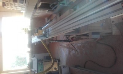

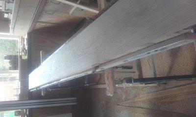

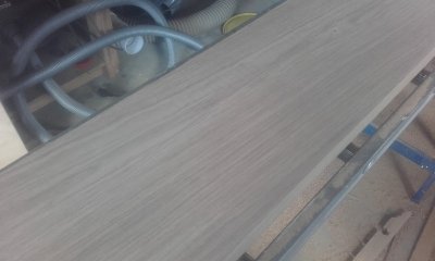

De breedste plank moest ik eerst op breedte zagen. Mijn maximale schaafbreedte is 26 cm en deze was bijna 28 en licht gebogen.
Maar alle delen zijn nu geschaaft. Nu weer de opstelling ombouwen om ze door de vandikte te voeren.
