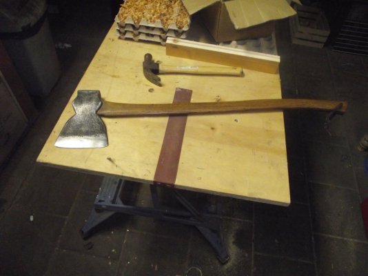

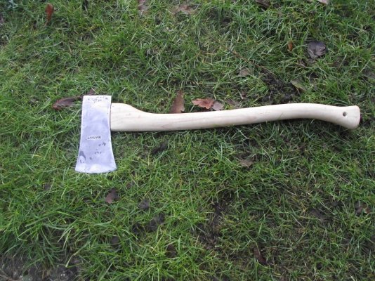

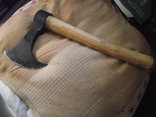

Lancashire ijzer noemen ze dat. Was veel in Zweden geïmporteerde door kleinschalige smeden. Die ouwe bijlen met dit ijzer gemaakt hebben een vetachtig gevoel.IMG_1380.jpeg
Gebruikt ook door smid F. Dahlgren van de Wira Bruk Vlakbij Stockholm.
Het heeft ook een bijzondere uitstraling.
Bij het slijpen voel je ook het verschil tussen het ijzer en staal net bij sommige Japanse beitels.
