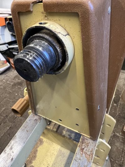

Hallo allemaal,
ik heb een oude Scheppach draaibank op de kop getikt en wil deze gaan gebruiken.
Er zit een vierklauw op gemonteerd en als ik deze er af haal kom ik op een as met M33 schroefdraad.
Ik vraag mij nu af hoe ik daar een Center op kan monteren want voor zover ik deze op Internet tegen kom, hebben deze allemaal een volgens mij konische as waarmee deze op de draaibank gemonteerd moeten worden.
Wie kan mij op weg helpen, het liefst met een plaatje.
ik heb alsnog een foto van de m33 as zonder vierklauw bijgevoegd.
bij voorbaar dank voor jullie reacties.

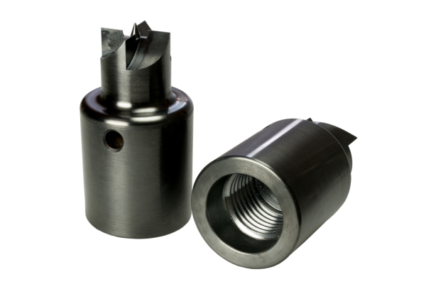

Er zijn ook setjes met een adapter. Die heeft m33 binnendraad en aan de andere kant kan je er verschillende modellen centers in draaien. Verkochten ze vroeger bij hbm, maar kan ze nu niet vinden.

Indien de as hol is : controleer o fhet conisch is en dan is het mogelijk een MK2 ( conische boring ,maat 2 ). Dan steek je een MK 2 center erin en klaar. Die zijn standaatd en vind je overal
Indien dit niet het geval is , kun je een center kopen die een M 33 x 3.5 binnendraad heeft en draai je die over de buitendraad van je as. Controleer eerst of je de as van de machine kunt blokkeren, voordat je ermee aan de slag gaat., want anders krijg je die er moeilijk weer vanaf.
vb bij Steinert hebben ze de juiste "Mitnehmer"
Stirnmitnehmer mit Gewinde M33 x 3,5 (4-Zack)​
Ø 15, 20, 24, 30 oder 35 mm​
link hiernaar Stirnmitnehmer mit Gewinde M33 x 3,5 (4-Zack)
Ze hebben ook nog andere modellen met M 33 binnendraad, zie je wel op hun site.

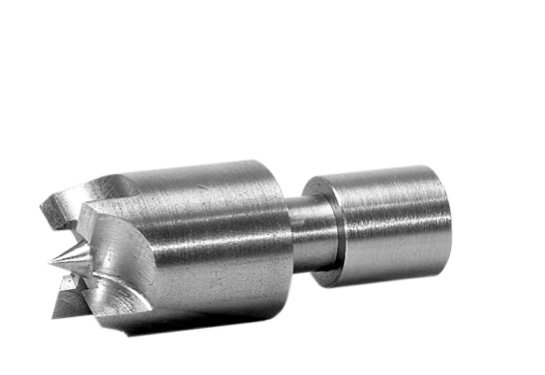

bij Baptist heb ik een meenemer besteld die in vierklauw vast gezet kan worden. Dit lij́kt mij een mooie oplossing omdat ik de klauw dan kan laten zitten en desgewenst de meenemer daarin kan monteren.
ik dank jullie de snelle reacties en het meedenken.

Bij een gesynchroniseerde vierklauw voor houtdraaien is het overigens niet gezegd dat de binnenkanten van de sleden exact gelijk lopen. In de praktijk zullen er twee of als je geluk hebt drie sleden zijn die dragen. De inklemcenters en de schroeven die bij de houtklauwplaten worden geleverd hebben daarom afgevlakte kanten om te zorgen dat wat slip geen grote gevolgen heeft.
Zo te zie op het plaatje heeft het center dat Arminko heeft besteld geen vlakke kanten en lijkt me daarom bedoeld om in een drieklauw te worden gebruikt.
Nee, die zijn wel degelijk bedoeld voor (gesynchroniseerde) houtvierlklauwen, De gleuf accomodeert de platen van de vier bekken, waarmee het center niet alleen lateraal, maar ook axiaal en parallel verankerd wordt. Stebcenters hebben exact zulke pasvormen.
Overigens dragen houtvierklauwen eigenlijk altijd wel op vier bekken, omdat hout vervormbaar is en de klauwen dus IN het hout gedrukt worden. Kleine afwijkingen in de sync van de klauw worden daarmee opgevangen. Grote afwijkingen in de afmetingen van je hout uiteraard niet - houten regels die significant rechthoekig zijn klemmen vaak maar op 2 klauwen...
