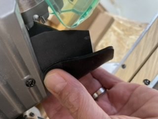

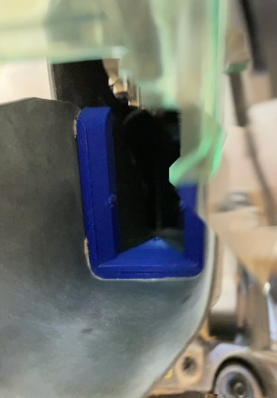

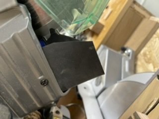

Even een oude koe uit de sloot halen… ik heb de zaag nu een jaar ongeveer en ik stoorde me aan de hoeveelheid zaagsel die er langs af spoot. Natuurlijk een bak YouTube filmpjes gekeken en inspiratie gepakt van een van die filmpjes.
Nadat ik Fusion360 in ben gedoken en een nieuw klemmetje heb ge-3D-print, wat EPDM folie op maat heb geknipt heb ik een ‘dust chute’ die MINSTENS dubbel zo effectief is.
2cm maakt een groot verschil. En dit was nog maar prototype nr2.
Mochten er liefhebbers zijn dan gooi in het ontwerpje wel op Thingiverse.34368A89-30CC-4F47-8966-35BDD70E473F.jpeg2B888955-0B43-4CAC-BB12-46F9F8F3EF12.jpeg20144DBE-028C-4101-BBD2-37862C2E5C4D.jpeg
    21,3 KB · Weergaven: 3
Mochten er liefhebbers zijn dan gooi in het ontwerpje wel op Thingiverse.Bekijk bijlage 120456Bekijk bijlage 120452Bekijk bijlage 120455
Ben wel geïnteresseerd, stoor me inderdaad ook wat aan de afzuiging maar dat schijnt met de meeste afkortzagen zo te zijn. Mijn Metabo had dit minstens even fel. Handig ook dat ik volgende week mijn eerste 3d printer ga afhalen, kan ik meteen alles instellen met een bruikbaar ontwerp 😉
