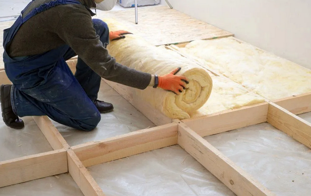

Als de betonvloer er al ligt en je geen hoge vloerbelasting nodig hebt kun je het als volgt doen:
Op dit houten frame OSB of underlayment schroeven en daarop je parket.

Dat is exact wat ik in gedachten heb, met OSB op het houten frame !
Waarom geen drukvaste isolatie, dan heb je alleen maar een paar balkjes nodig om je osb op vast te schroeven.
Theoretisch kun je de osb ook nog los op je isolatieplaten leggen, maar dan moet je de osb op de naden(messingen groef) lijmen zodat de platen 1 geheel worden.
