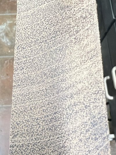

Hoi! Ik heb een hele berg van deze traptreden gered van een dumpster en vraag mij af welk hout! Ik neig naar Sapele? Of iets anders uit de mahonie familie? Of zit ik er helemaal naast?
Bedankt voor de hulp!

Dit (oudere) donkere meranti is veel duurzamer dan de recentere variant die een stuk lichter van kleur (en gewicht) is. Hier zou ik persoonlijk blijer mee zijn dan Afzelia bijvoorbeeld.

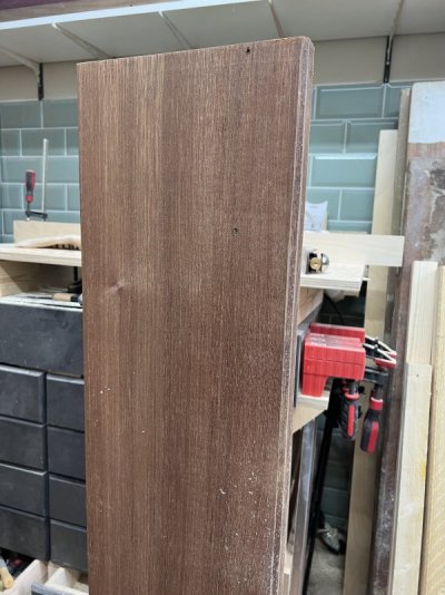

Ik heb thuis nog een plank meranti staan, ik zal straks eens vergelijken!
Het ziet er redelijk donker uit op de foto, maar Mahonie is het zeker niet.
