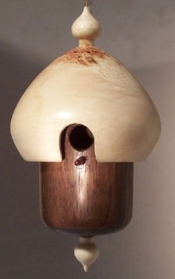

Heel mooi gedaan Wim, Ik heb een paar honderd van dit soort vogelhuisjes ornamenten gemaakt, Ik heb er altijd veel plezier in om ze te maken, en zoals jij probeer ik er dingen in te brengen, en Ik durf gerust te zeggen dat er geen twee hetzelfde uitzien, altijd ander een model en verschillende houtsoorten en combinaties, Ik zal er wat foto’s van plaatsen, heb dat al eens eerder gedaan maar nu weer wat anderen :)

Hoe groot zijn ze ongeveer Leo? Is het miniatuur of juist normale grootte? Ik geniet van de diversiteit! Dat vierkante dakje vind ik overigens super en dat ga ik binnenkort zeker proberen, dat geeft het iets compleets unieks.

De diversiteit is juist het aantrekkelijke van deze "ornamenten" Wim, en je kunt ze natuurlijk in elke maat maken, typisch zijn ze rond de 10 tot 15 cm lang (depending on the finials) body 5cm en het dak 7cm, maar alles is variabel en moet in evenwicht zijn met al de rest, Ik ga gewoon met mijn gevoel wat dat betreft, maar ben ook een beetje afhankelijk bij de stukken hout die Ik vind, zoals waneer Ik ze met schors er aan maak, al zoek Ik natuurlijk wel voor de maten die Ik graag wil hebben, maar dat is natuurlijk altijd wat variabel.

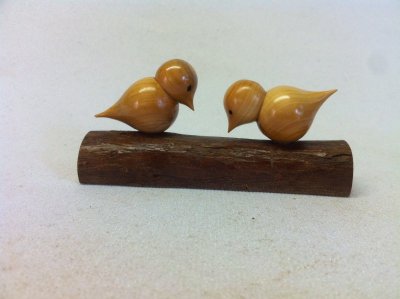

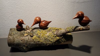

Al draaiende kom je op ideetjes....
De vogeltjes zijn nog niet zo strak maar het totaalplaatje doet me glimlachen.

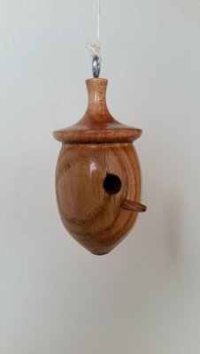

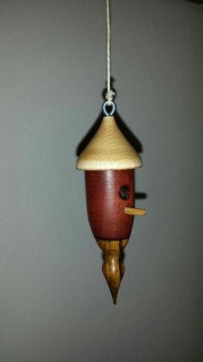

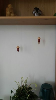

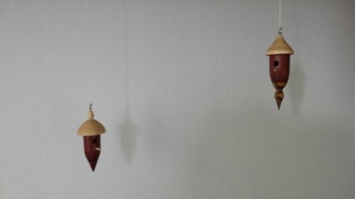

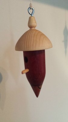

Gisteren nog een uurtje of 3 zitten draaien en proberen. Nog zo het goede voornemen genomen om foto's te maken, maar zodra ik begonnen was heb ik er niet meer aan gedacht totdat ik klaar was. Houtdraaien is een soort van therapie, zodra je begint verdwijnt de wereld om je heen. Sorry mannen, ik beloof beterschap...
Een paar foto's om aan te geven hoe klein die dingetjes zijn.
- Ik draai eerst het middengedeelte, boor de 2 openingen en hol het huisje uit.
- Lijm hier met CA een blokje ander hout op en na 5 minuutjes drogen draai ik midden en onderkant af zoals ik het wil hebben.
- Daarna schuren, polijsten en afsteken.
- Ander stukje hout het dak van draaien
- Onderkant dak uithollen zodat deze goed klemt over het huisje. Hierdoor hoeft dit niet gelijmd te worden.
Lijmen is makkelijker, maar aangezien ik deze huisjes als oefenobjecten maak lijkt dit me slimmer, hier leer ik meer van dan gewoonweg lijmen.
Ik weet nog niet of ik hier vogeltjes voor ga draaien, ik denk dat ik eerst maar eens een stuk of 10 verschillende ga draaien en deze ophang zoals de 2 op de foto.

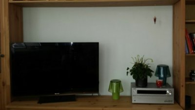

Mooie variatie Wim die vogeltjes op de tak.
Deze had ik niet zien voorbijkomen.
De therapie moet je inderdaad qua houtdraaien zorgvuldig blijven doen.
Ik heb een voorstel.
Aan die plank boven de TV kan je nog heel veel creaties wat betreft vogelhuisjes hangen.
Groetjes Didier Sirjacobs.

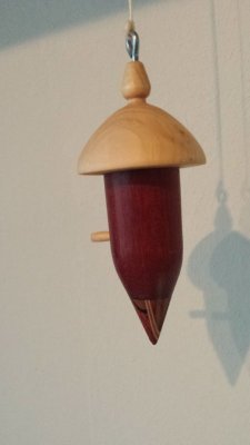

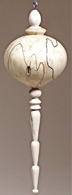

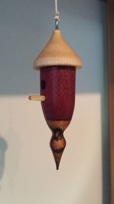

Hoi Leo, bedoel je met finials de onder of bovenkant?
Wim een finial is een distinctief stuk, zoals op een dak of toren, maar hier ook onder een werkstuk, zoals hier aan deze twee, maar met jouw laatste vooral de onderkant vind Ik te zwaar, probeer het allemaal fijner te maken, geeft niet al break je er een stel, gebeurd bij mij nog steeds, alhoewel niet zo dikwijls meer als vroeger ;).

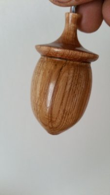

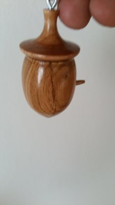

Hier een paar closeups zoals je vroeg Leo, eentje is er al door een kat naar beneden geslagen, dus daar zit een wat steviger knoop in nu :).
