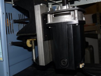

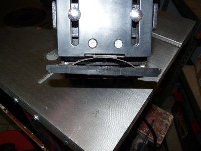

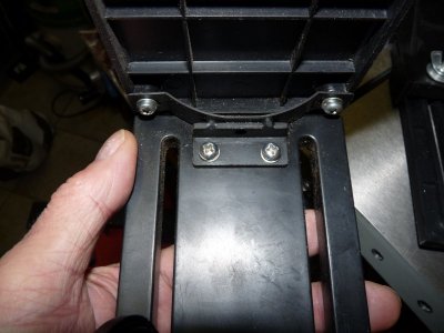

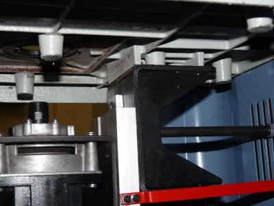

@jeroenv en eventuele anderen: Wat is er precies mis met de liftconstructie? De belangrijkste delen zijn van gietijzer en hoogte-instelling verloopt via een aluminium constructie. Zodra de frees op de goede hoogte is gedraaid en vastgezet zit de frees ook muurvast en is er geen beweging in te krijgen. Persoonlijk vind ik juist de liftconstructie t.o.v. vele eigenbouw liften met bv een autokrik, uitermate stabiel. Ik heb de HBM kort geleden gekocht en ben ik, omdat ik met dit weer niet terecht kan in mijn werkplaats, de machine aan het schoonmaken en dus uit elkaar aan het halen. Hierbij even een foto van de liftconstructie, de zwarte delen zijn van gietijzer verbonden aan het bovenblad (ook van gietijzer), de rest is aluminium.
Waar jij nog spreekt van metalen plaatjes aan de voor- en achterkant zijn het nu plastic plaatjes geworden..... Niet direct mijn idee van een sterke constructie, maar kijk je verder naar de opbouw is er niets mis mee. De twee metalen zijdelen zijn nl. zo goed te verbinden met de bovenplaat dat er (opnieuw) een zeer sterk geheel ontstaat.
De paralelgeleider vind ik weer wat minder (buigt snel door). Enkele delen zal ik vervangen door hout (mdf) om het buigen tegen te gaan (onderplaat is goed). Wat ik slechte dingen vind zijn de doorvoeren. Ik kan me niet voorstellen dat deze lang heel blijven. (ook even foto's). Ook daar heb ik al iets voor in gedachten (een nylon blok inzagen).
Genoeg te doen dus nog, maar ik werk er met plezier aan. Het onderscheid is er bij (nog) niet zo: werken met en aan apparaten vind ik allebei erg leuk, vandaar.
Voor de goede orde ik heb er nog niet mee gewerkt! (helaas).

De plastieken tandwielen op wat lijkt een gewone m16 of 18 stang is niet echt duurzaam te noemen! Ok voor hobby, maar in regelmatig gebruik gaat dit snel slijten.
HermantB
2 sep 2012
221
Uden
"regelmatig gebruik gaat dit snel slijten" Bedoel je hiermee de tandwielen of het draadeinde? Dat plastic tandwielen snel slijten blijkt al enige tijd niet meer waar te zijn... Uiteraard is e.e.a. mede afhankelijk van het gebruikte materiaal maar ook in de automotive wereld worden kunststof tandwielen steeds vaker toegepast.
Ben het wel met je eens dat het er niet echt "stoer" uitziet, maar als het voldoet??
